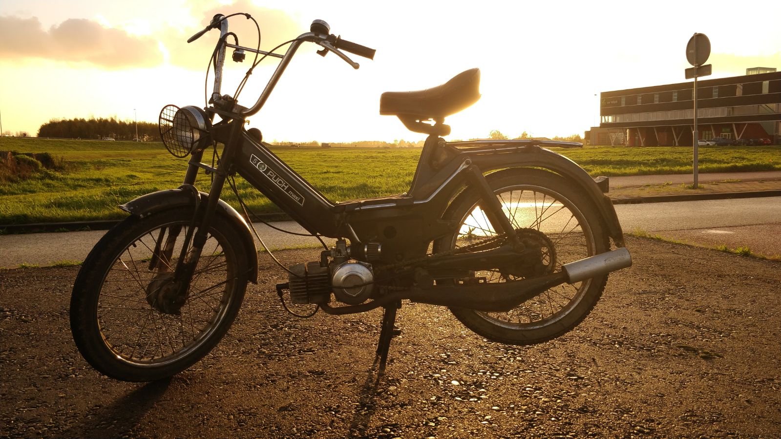

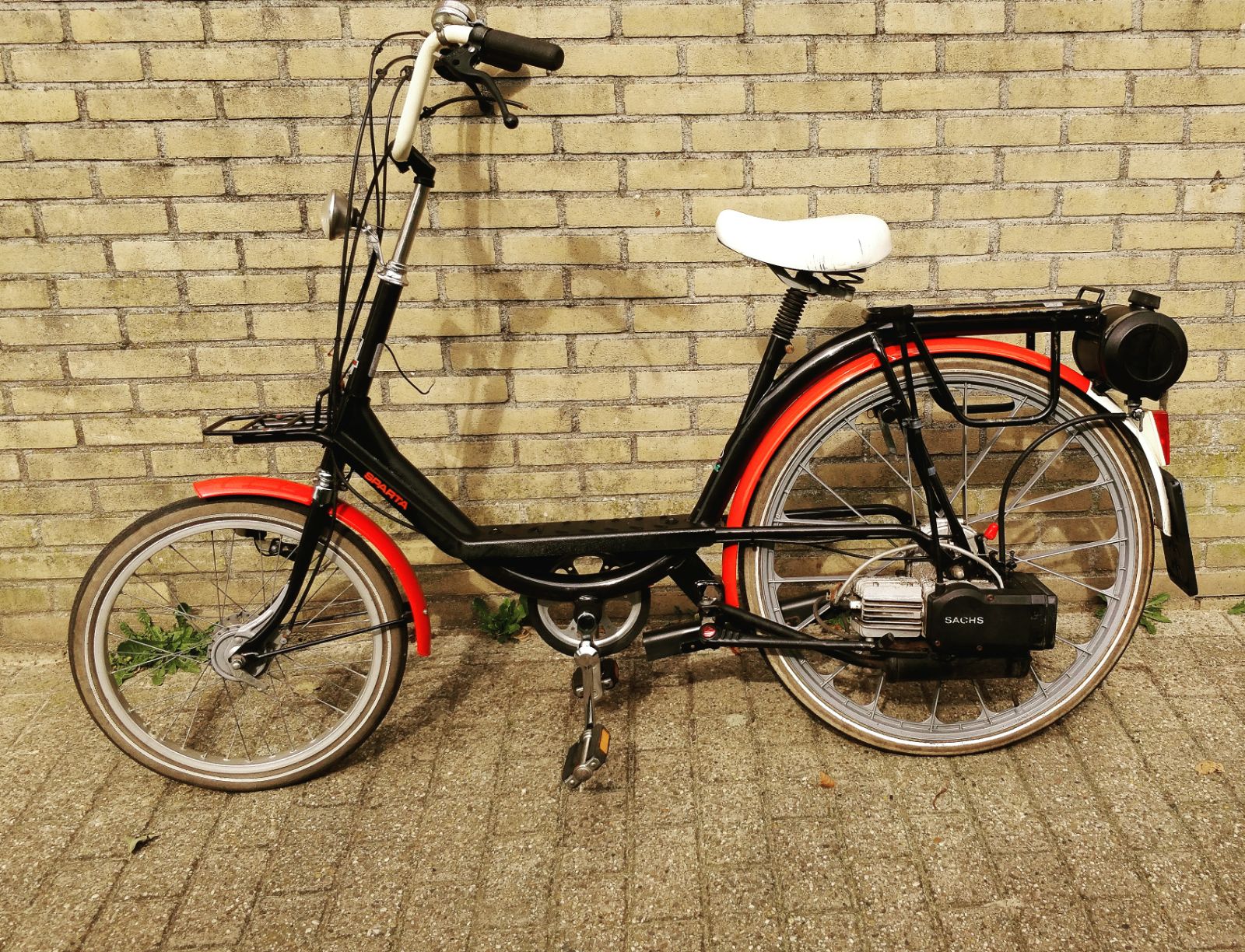

weer éen van mijn vrienden wilde ook een Vespa en ben voor hem opzoek gegaan naar een Ciao, hier zijn wij samen mee bezig om dat hij ook wil gaan sleutelen aan brommerts en alles ervan machtig interessant vindt. In principe liep hij prima maar de koppeling de as blokkeerde steeds op 1 punt waardoor je hem niet kon aanlopen en op top stotterde hij steeds. na de cilinder met veel moeite eraf gehaald te hebben bleek er een 38.4 zuiger in een 38.2 cilinder te zitten. Dit gaan we aankomend weekend fixen. :

Een 38,4 zuiger in een 38,2 cilinder is een heel bijzonder verhaal, waarschijnlijk hebben ze de cilinder dan gehoond en gedacht een overmaat zuiger nodig te hebben, maar schijnbaar niet genoeg gehoond of iets dergelijks ik ben dan ook benieuwd hoe het zal lopen met een 38,2 zuiger. Waarschijnlijk is die cilinder er niet van opgeknapt maar daar kom je snel achter :).
Heb je nou geen koelkapje op je Si zitten? Die hoort er wel op anders wordt je blok maar aan 1 kant gekoeld en gaat je zuiger ovaal worden.
Ga zo door!
20 november 2017 om 22:00 #500443Dank voor leuke reacties, ik ga zeker door met projecten.
Denk dat er iemand zonder veel verstand van brommers aan de ciao had gezeten, het is een 38.2 snel cilinder met booster poortjes. Denk dat omdat de zuigers hiervoor schaars zijn ze de 0.2mm voor waarlijk hebben genomen of niet wisten dat hij te groot was. De lokale brommerboer (Aart Brouwer) ging voor mij kijken of hij er nog aan kon komen en heeft mij voor erg weinig een zuiger van een catalyst ciao gegeven, deze gaan we er vant weekend inzetten en eventueel zelf uitslijpen voor booster poortjes.Op de Si zit een 60cc italkit deze had geen schroefgat voor koelkapje zit er daarom ook niet op.
20 november 2017 om 23:22 #500444Nou ben ik wel heel erg benieuwd geworden naar de cilinder? De zogenaamde 50snel cilinders met boosterpoorten zijn namelijk allen 38,4mm. Welk merk cilinder betreft het nu? Een foto van de poorterij ben ik ook erg benieuwd naar.

3 december 2017 om 13:46 #500499Ik ben afgelopen vrijdag langs geweest bij de Ciao om foto’s te maken van de cilinder en om de brommer weer in elkaar te zetten. Dit ging helaas niet zo soepel als dat ik verwacht had. hoewel de nieuwe zuiger relatief soepel in de cilinder paste kregen we de cilinder niet verder het blok in. was te verwachten aangezien we hem er ook met veel moeite uit gekregen hadden.
Maar hier in ieder geval de foto’s van de 38.2 snel cilinder van geen idee welk merk:
[thumb=datas/thumbs/9567-whatsapp image 2017-12-03 at 14.42.50.jpeg]9567-whatsapp image 2017-12-03 at 14.42.50.jpeg[/thumb][thumb=datas/thumbs/9567-whatsapp image 2017-12-03 at 14.43.05.jpeg]9567-whatsapp image 2017-12-03 at 14.43.05.jpeg[/thumb]Ik ga als ik tijd heb kijken of een standaard 50cc wel in het blok past of dat het ligt aan een eventueel begrenst carter.
3 december 2017 om 13:50 #500500Aanvulling op vorige post:
de zuiger loopt ook erg zwaar aan het begin van de cilinder (dichtst bij het carter).
en het is een elektronisch blok.3 december 2017 om 21:25 #500493Dit is als ik me niet vergis een Olympia clinder, bijzonder dat die schijnbaar in 38,2 zijn uitgevoerd. De zuiger moet er gewoon soepel doorheen gaan in ieder geval maar dat had je zelf ook wel bedacht.
3 december 2017 om 22:15 #500491Dit is inderdaad de Olympia cilinder, kopie van de 50DR. En dan is de cilinder toch echt 38,4mm. Gezien de zuiger onderin stroef loopt kan het hemd wellicht knellen? Op de eerste foto zie ik ook iets wat lijkt op een scheur? Precies daar waar het hemd overgaat in de daadwerkelijke cilinder.
3 december 2017 om 22:35 #500502Ik zie het inderdaad, maar wil dat zeggen dat de carters begrensd zijn en dat hij daardoor naar binnen is gedrukt / gebogen?
3 december 2017 om 22:41 #500503Dit kan wel eens de oorzaak zijn dat het hemd is gescheurd, maar hij kan ook simpelweg eens zijn gevallen.
Grote kans dat je inderdaad een begrenst carter hebt. Met een lamellenboor kan je deze wel ontgrenzen.
Ik zal alleen wel een een andere cilinder gaan gebruiken. Erg zonde van de Olympia het zijn namelijk leuke cilinders. -
