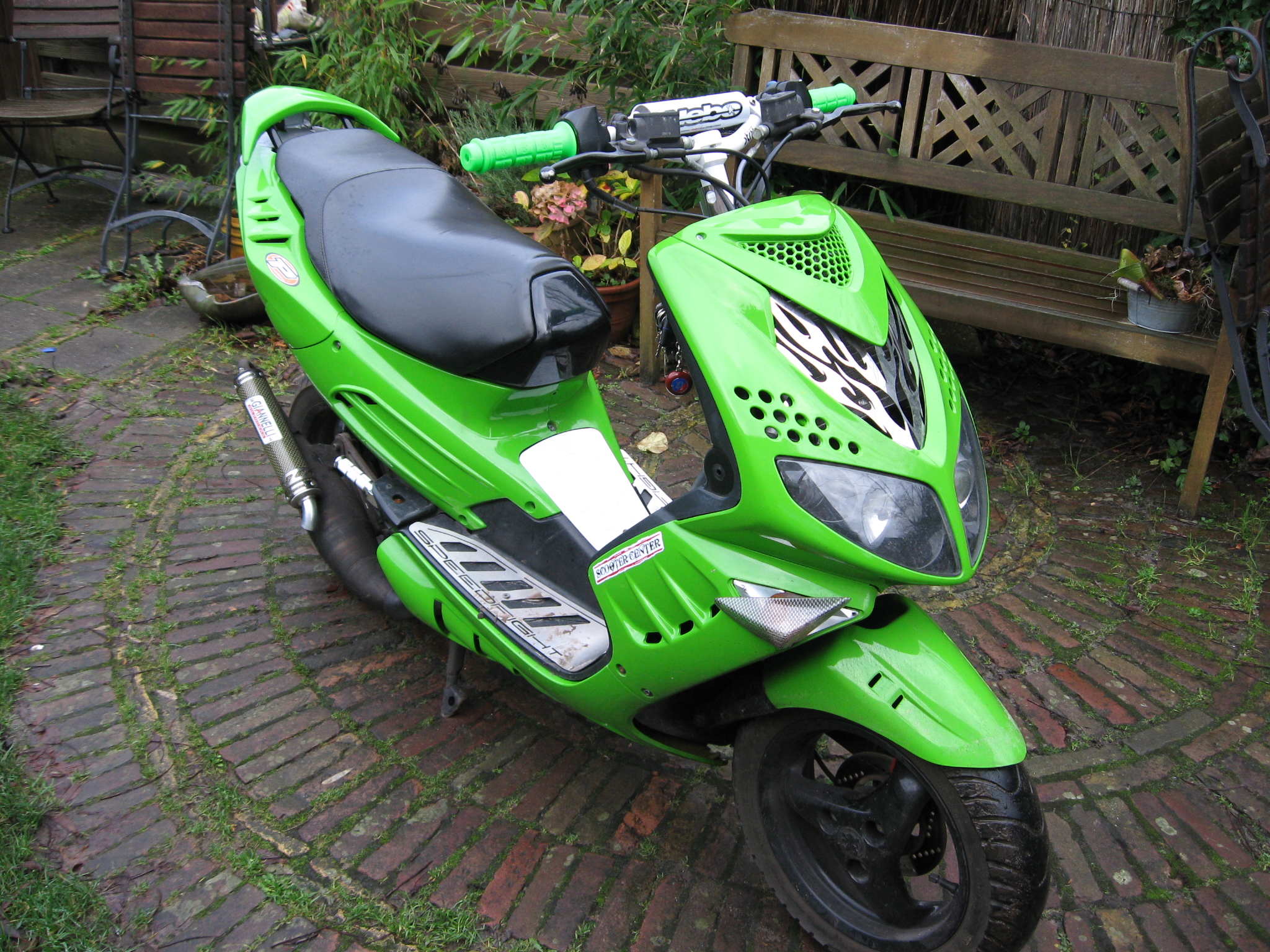

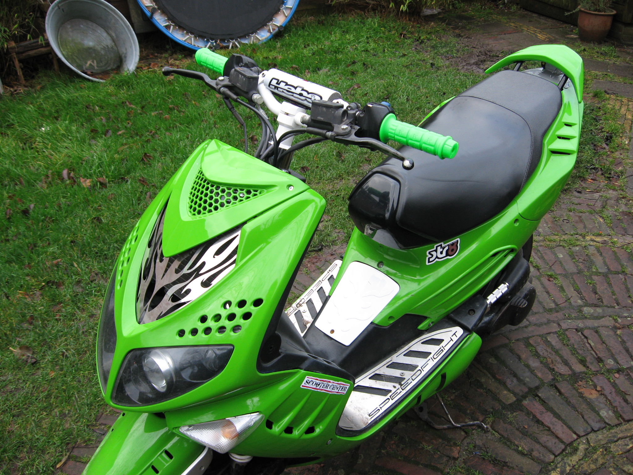

      Toen ik 16 was ben ik meteen begonnen met brommer rijden alleen wel met een Peugeot Speedfight 😉
      Dit was dus mijn eerste scooter een Speedfight 2. Later kawasaki groene kappen erop gezet en racestuurtje. Hij reed 85-90 tot dat me hele cilinder naar de klote ging + krukas :'(

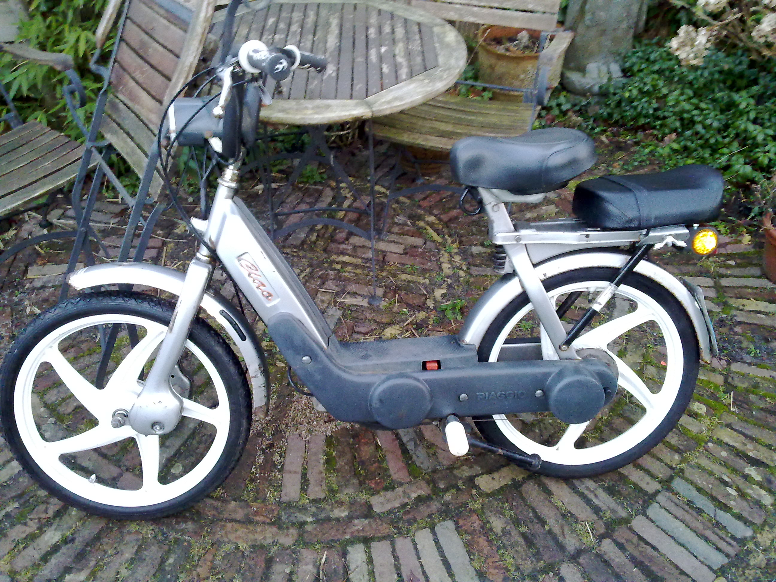

      Toen bijna half jaar met de fiets gereden en toen kwam de legendarische CIAO 😀
      Had deze Ciao bij iemand opgehaald voor 400. Heb van Aapie witte 5 spakers gekocht en ik had er toen nog een Homoet onder hangen die had ik op marktplaats gekocht, alleen het was een Citta model 🙁 maar door wat aanpassingen kregen we hem evengoed eronder.
      Nu rij er ik weer even tijdelijk met standaard uitlaat omdat de Homoet wordt verkocht.
      Nu bezig met nieuwe setup wat ik er onder ga zetten samen met Mike van het forum =)

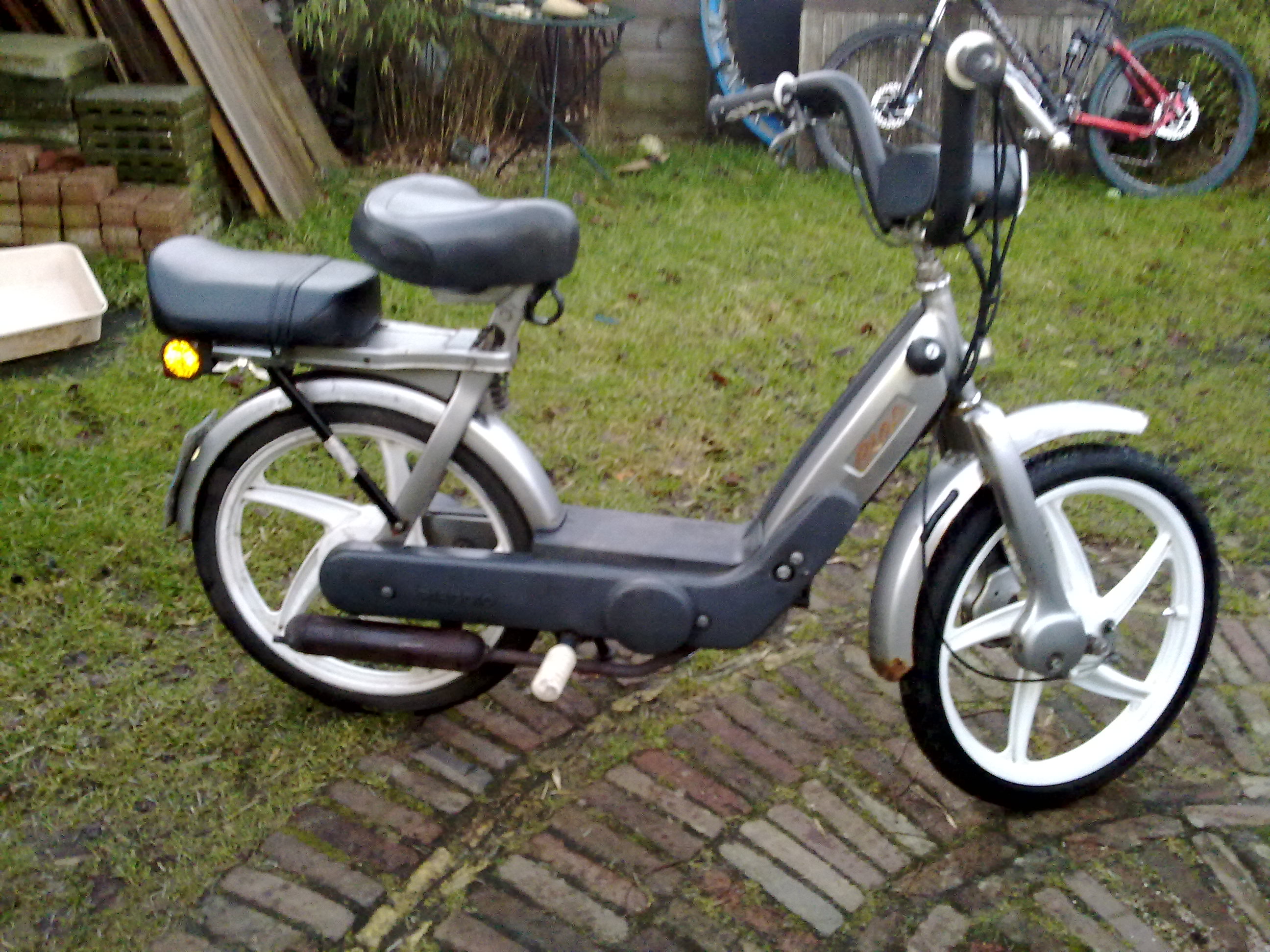

                              Hier even een update:
                              Ik heb een nieuw frame gekocht omdat ik eigenlijk wel een ander kleurtje wilden gewoon ff weer wat anders 😉 Ik heb vorige week maandag samen met Mike van het forum een geel kenteken Ciao opgehaald in Amersfoort.
                              Het kwam goed uit want we konden ook gelijk de gecoate frames ophalen van DR-Flenny en Jamai Ik hem voor 100 euro gekocht echt een schijtprijs want echt alles zat er gewoon bij. Zelfs een contacten punten blok maar die doet het alleen niet maar ik pleur gewoon me 70 polini blok eronder 😀
                              Hier de foto’s van de nieuwe brommert! =)
                              Ik heb dus nu dat setup met Mike gemaakt dat zit er nu onder en rijd perfect! :thumb en hardstikke bedankt Mike :lol
                              Setup:
                              43 Polini + Polini HD kop
                              Standaard elektrisch carter inlaat uitgeveild + spoelpoorten doorgetrokken.
                              13/13 carbereteur + malossi filter
                              Gianelli Citypower
                              Snorkrukas
                              Vario Malossi + 100 mm en 8,6 gram rolletjes en Malossi vertanding
                              Ik ben bijna klaar met het inrijden van die 43 Polini en dan ken ik lekker scheuren en de weg onveilig maken =)
                              Zoals ke ziet bij me setup heb ik ook een Vario Malossi aangeschafd en Malossi vertanding voor 175 euro. Het trekt als een malle en het rijd nu helemaal als een monster 8) Eerst maakte hij alleen veel te veel overtoeren omdat in de koppeling de witte trekveren zaten (de sterkste van Malossi) hij maakte een pokkeherie en ik zei tegen mike we verkopen die vario weer, toen zwarte trekveren erin gedaan en toen kwam het beest tot leven :thumb
