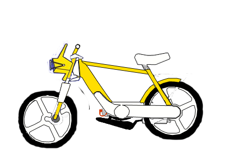

3 Vespa Ciao’s, met maar 1 op kenteken. Daar gaat deze perso dan ook over.De plannen voor deze ciao zijn.
[ ]Kentekenplaat maken (deze zat er nog niet bij)
[ ]Buis tussen frame lassen
[ ]Frame verstevigen d.m.v. lassen
[ ]Frame spuiten
[ ]Bananenvelgen eronder, of 14 spakers (ben ik nog niet uit)
[ ]Andere voorvork erin (nog niet helemaal uit welke)
[ ]Tnt stuurtje erin
[ ]Snelgas erop (welke weet ik nog niet)
[ ]Andere Handvaten en remhendels erop
[ ]Mooie setup eronder (hieronder meer daarover)Setup wordt:
Polini speedengine
Polini 46mm Kit
Std bromkrukas getuned
Proma cc pijp
13mm carb of een 15mm carb wel een Dell’ortho (SHA)Het Frame met kenteken heb ik al gekocht, zoals ook de Polini speedengine van Aapie90, proma cc, de 13mm&15mm en het stuurtje.

Alles gaat de verkoop in.3 mei 2010 om 21:07 #460907leuke kleurencombo dat wit geel, zie je niet veel. Alleen zou 5 of 3 spakers nemen vind ik persoonlijk veel mooier maar dat is een kwestie van smaak. Die setup heb ik precies hetzelfde gehad een tijdje terug, liep geweldig!
Ik blijf ‘m volgen 😀4 mei 2010 om 05:18 #460911Heej leuk dat je reageert!
Komen idd ook 5 spakers onder. Dit was gewoon in die kleurplaat van de ciao al zo en had geen zin om die ook nog te veranderen.4 mei 2010 om 10:09 #431235De eerste ciao met een citta lampenkapje
Word mooi zie ik:)
4 mei 2010 om 10:39 #460919he heja dat is ook nog niet helemaal zeker, zo een ronde is ook cool maar datheeft iedereen alweer… dus nog even kijken wat het wordt 😉
4 mei 2010 om 11:06 #454834goed hoor.lekker origineel:)
ik vind het een leuke kleuren combo zo.en dat koplamp spoilertje zo laten;)4 mei 2010 om 13:22 #460872woow vet kleurtje, ben benieuwd naar het resultaat
4 mei 2010 om 18:39 #460934Mooi begin van je perso kerel, wordt een leuk Ciaotje
4 mei 2010 om 19:44 #460936Het prototype lijkt qua kleuren een beetje op die van gane vind ik
5 mei 2010 om 09:23 #460953lijkt idd wel een klein beetje op die idd shaker. maar mijne wordt geel en andere voorvork, dat staat wel vast. magoeded
deze week maak ik het geld over voor de vork van mxmonster, dus die komt binnekort binnen 😉6 mei 2010 om 20:30 #460995Update 5-6-2010 in eerste post!
