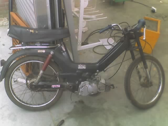

      dit is mn 2 ciao die ik nu nog heb…
      zo ziet ie er nu uit 😀

      LINDS CIAO
      men neme frame.
      ook nemen we wielen
      dan doen we pshshshshshshshshshs:
      dan laat je je vriendin de brommer in elkaar zette 😀
      en klaar is kees 😀 gaaaas met de ketel
