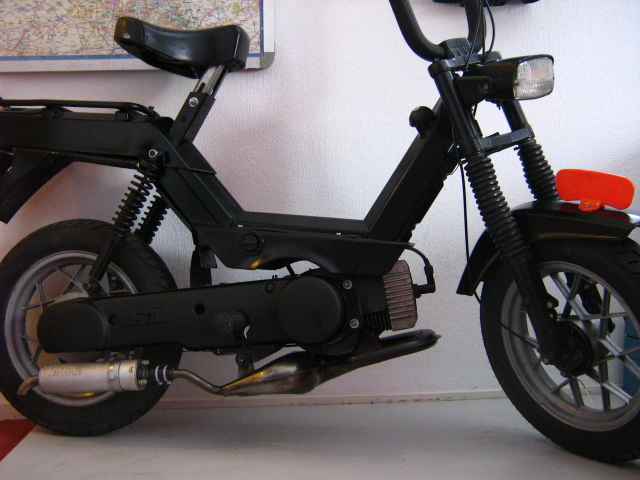

Hoogste tijd om eens een perso aan te maken over mijn citta.
Mijn citta heb ik afgelopen zomer gekocht, nadat ik jaren geen brommer heb gehad. Op mijn 16de had ik een Ciao Mix met 65 Dr en de hele mikmak. Die heb ik behoorlijk afgereden en vervolgens verkocht.
De citta was behoorlijk verrot toen ik hem kocht. In de loop van de afgelopen maanden veel werk gestoken in vooral het rijdend maken ervan.
Ook veel pech gehad, vooral met de blokjes die ik eronder heb gehad.
Maar de aanhouder wint, en de deadline om m’n brommer in orde te maken had ik gesteld op 1 januari.
Ik heb een SI brug gemonteerd, stuk sterker dan originele subframes
Goed lopend blok met 43mm DR evo gekocht en dat blok nog verder uitgevijld dat die al was.
uiteraard 13/13 met sproeier 68 en die Leo circuit eronder.Alle remmen vernieuwd, en kabels en de gehele verlichting opnieuw aangesloten omdat er een elec kabelboom op zat en ik na alle sleutel ellende alleen nog CP blokjes heb.
de kappen opnieuw gespoten en delen van het frame opnieuw gedaan.
En onlangs de zwarte velgen verwisseld met origineel grijze velgen en nieuwe kenda semislicks.ik moet nog een paar aanpassingen maken aan o.a. het achterspatbord ( vernieuwen), de kabel naar het achterlicht wegwerken en een set SI kappen bestellen.
En niet te vergeten, mijn dank gaat uit naar Rene voor zijn hulp en optimisme, en iedereen die me van advies heeft voorzien!!
Ik ben erg benieuwd wat jullie er van vinden!
7 januari 2010 om 20:38 #456988Ziet er goed uit, zal alleen niet vooruit te branden zijn met die poelie ofwel?:P
7 januari 2010 om 20:42 #456989Ik wou net zeggen, das me nen kleine poelie : -)
Leuk straatcietje.
7 januari 2010 om 20:48 #456990Mooie citta, Mijn complimenten! Je hebt er aardig wat moois van gemaakt.
Ben benieuwd hoe hij in het totaal plaatje eruit ziet. (Kappen erop, Compleet)
Wat was nou het probleem met die ontsteking van je blok? Lag het toch aan je krukas?
Ps, Heb nog wel een citta kopje liggen. Lijk me wat mooier staan;)
7 januari 2010 om 21:04 #456991@Sjoerd: ja klopt, maar met goed strakke trekveren kan ik zonder steppen wegrijden, en als die even rijdt gaat ie lekker.
@ Eidos: dankjewel! heb het idee ook een beetje van jouw citta afgekeken 😉 Binnenkort die kappen erop en dan post ik nieuwe foto’s.
En ja die krukas klopte niet met andere, heel raar om uit te leggen. heb er ooit eens foto’s van gepost, kan me niet herinneren in welk topic, waarin te zien was dat de nok op gesloten stond bij zuiger in bdp. té vaag, je hebt het met eigen ogen gezien hier toch. die krukas is de prullenbak in gegaan.7 januari 2010 om 22:50 #457007Nette citta en zie em vast nog wel eens rijden in grunn.

10 februari 2010 om 15:33 #457958
afgelopen week de laatste onderdelen binnen gekregen, zoals de kappen. en ook weer mn dr43mm blok erop gemonteerd.
ik wilde ergens buiten foto’s maken, ergens op een mooie locatie, maar helaas ligt er weer sneeuw.
ik ben van plan de citta voorlopig in z’n geheel zwart te houden, maar als er iemand een mooi idee heeft wat betreft het uiterlijk dan hoor ik het graag.
mvg
10 februari 2010 om 15:41 #457978ik zou dat si teken eraf halen, goed bezig verder!
10 februari 2010 om 15:45 #457979dat si teken kan er niet af die zit aan de kap vast :pest
10 februari 2010 om 15:50 #457048hoeso niet? gewoon weg schuren en het gat opvullen met plamuur en mooi recht schuren,
als je beetje handig bent is dat een werkje van 15min!10 februari 2010 om 16:05 #457981vercoelen :
ik zou dat si teken eraf halen, goed bezig verder!dankjewel. maar dat si teken laat ik er op omdat er tenslotte een si achterbrug op zit, en ik die kappen niet wil bewerken.
enige kap die ik wil vernieuwen is de linker treeplank, daar is een hoek uit.mvg
10 februari 2010 om 21:55 #458003nja, stel dat je ooit nog eens op het idee komt om de kappen te spuiten misschien goed idee om het gelijk weg te halen.
vind het persoonlijk nogal dom (zelfde als je met een si gaat rijden met een citta zadel waar dus citta opstaat), een geluk.. het valt nog niet zo op dat teken!
11 februari 2010 om 09:44 #458007persoonlijk vind ik een harleyrekje, buddy en koplampspoiler mooi staan.
en je zadel hoort verder naar benden of heb ik dat mis?
en haal dat oranje ding weg:P
11 februari 2010 om 10:46 #458009Oranje plaatje is echte olskool daar blijf je van af man booeehh:((:D
