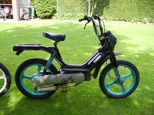

      ik heb een vespa avanti gekocht. hij loopt origineel 35 en heeft dus kickstart en vario:D. er zit een snorachterklok in daarom loopt hij niet zo hard. er zit ook een km teller op.
      de setup op 10/7/07:
      50cc
      12/12 carb.
      originele filter
      originele vario
      kickstart
      snorachterklok
      de brommer in zijn geheel:lol
      nog us
      en nog us:)
      de kickstart
      het blokje:lol lekker vies:(
      de vario=)
      update:14-7-’07
      vandaag ben ik bezig geweest om de 70cc polini W-poort op mijn blokje te leggen. het is gelukt maar hij loopt nog niet zo goed. de uitlaat is niet geschikt voor 70cc rijders. dus daar komt in plaats een proma cc of leo handmade. heb de brommer daarna ook wat gewassen en foto’s gemaakt met de kappen erop.
      in z’n geheel
      mijn vespa avanti en mijn broertjes vespa ciao:D
      z’n geheel
      setup nu:
      70cc polini W-poort
      12/12 @68
      malossi red filter
      ori vario
      kickstart
      update:24-7-’07
      vandaag mij achterkoppeling onder handen genomen.:D
      heb hem helemaal tot op het metaal geschuurd, moet nog goed afgewerkt worden maar hier zie je al hoe het ongeveer is geworden:lol
      hij word denk gepolijst want dan blinqt hij mooi:D
      update:1-8-’07
      vandaag heb ik mijn proma cc binnengekrege:D, hij ziet er gewoon nog super uit behalve een paar kleine roestpuntjes maar daar zie je niks van. hier wat foto’s
      de setup nu is dus
      70cc polini w-poort
      12/12 @68
      malossi filter
      proma cc
      standaard vario
      kickstart
      update: 11-8-’07
      vandaag heb ik dus mijn slakkenhuis schoongemaakt en zuiver gemaakt, alles opnieuw ingevet;)
      hij ziet er weer goed uit alleen als ik hem aankick dan gaat dat een beetje zwaar?
      hier wat foto’s.
