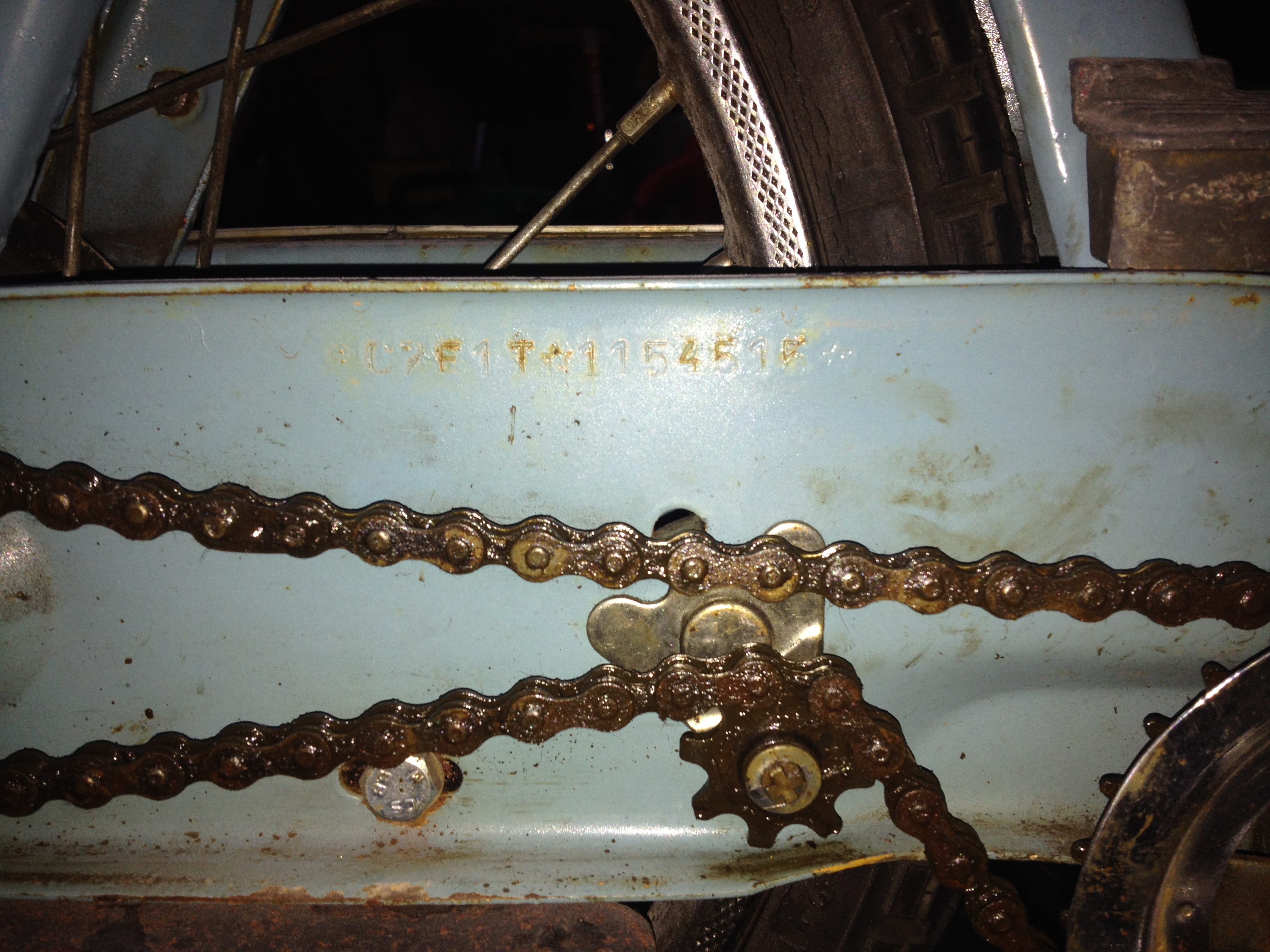

Framenummer.

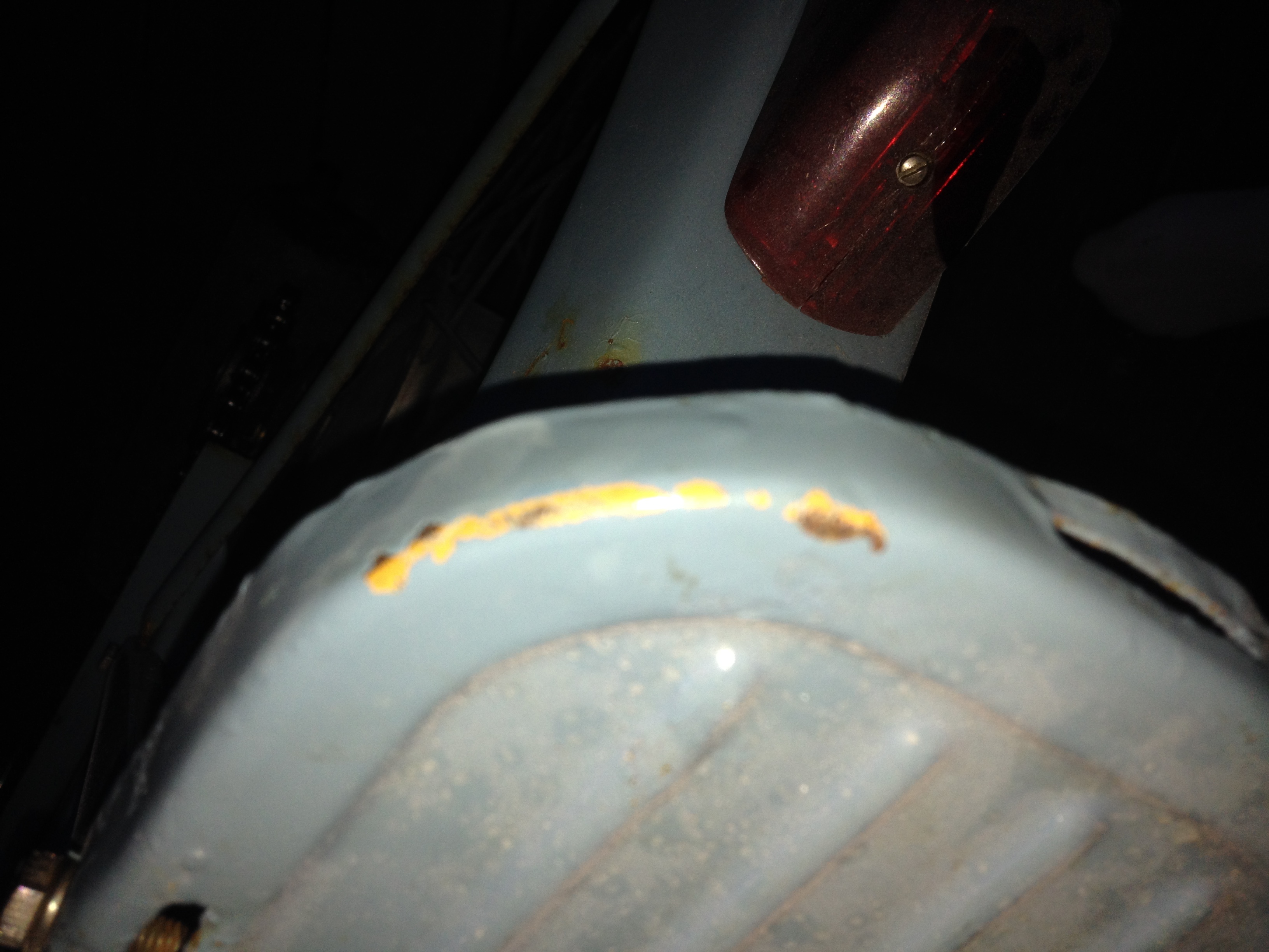

Een paar dingen die mij tot nu toe opgevallen zijn. Waar de lak geblutst is komt er een okergele/oranje kleur tevoorschijn, is dit originele kleur of een primer kleur?

Dat is een mooie oldtimer die je daar hebt. De lakkleur is bijzonder, het zou goed kunnen dat hij is overgespoten. De sticker is niet origineel, op de Ciao met deze zijkappen hoort inderdaad het “sierlijke” logo.

.Het exacte bouwjaar is makkelijk te achterhalen aan de hand van het framenummer, zie: Bouwjaar van je Vespa weten? Zie –> http://www.vespa-ciao.nl/forums.php?m=posts&q=32957

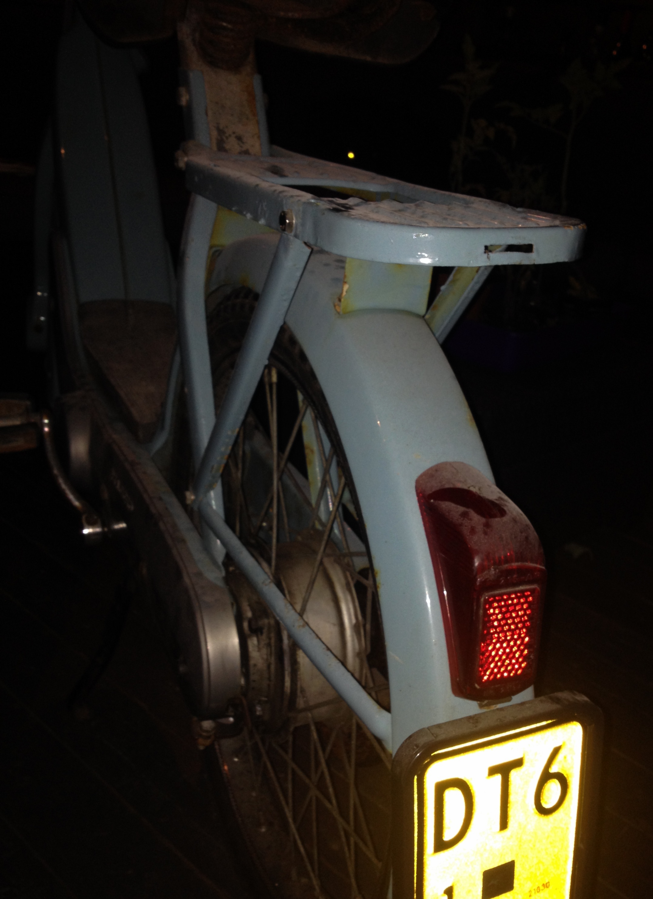

26 juli 2015 om 21:24 #496972Goeie extra info! Ik zie inderdaad geen gaatjes voor een ringslot, en daarbij is het hele spatbord blauw, dus geen wit vlak.
Zo te zien staat deze brommer (op het eindcijfer na) al in jouw Excel lijst, en is het inderdaad bouwjaar 1971.

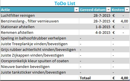

28 juli 2015 om 19:00 #496985Luchtfilter is schoongemaakt, nieuwe benzineslangetje met benzinefiltertje geplaatst, en even gestart. Moet nu alleen nog even stationair wat afstellen, want nu valt ie uit bij stationair. Helaas verhinderen die oktober buitjes (in juli :?) het werk.
Ik heb nog even over de kleur nagedacht, en heb besloten dat hij toch al een blauwtje heeft opgelopen en dus blauw blijft. Het zal dan wel een nieuwe laag worden, maar dat komt als laatst. Onderstaande foto, die ik hier ergens op het forum tegenkwam, wil ik als inspiratie gebruiken voor mijn brommer (als iemand een betere kwaliteit van deze foto heeft dan hoor ik het graag!).

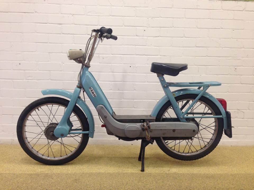

! Die op de foto is een Special en alleen in 1969 gemaakt en bij mijn weten niet in Nederland verkocht. Helemaal ombouwen naar een Special zal lastig worden omdat die op erg veel punten verschillen en omdat die een frame met een stuurslot hebben.Het was origineel toch een Belg/Fransoos/Italiaan (doorhalen wat niet van toepassing is :D) toch Peter?
Ik denk dat de linker zijkap een replica is van het van merk Olympia. Origineel horen (volgens mij) dezelfde op maar dan in het muisgrijs, en dan wel de paars grijze variant (zie verschil op onderstaande foto). Deze zijn lastig te vinden maar met geduld vind je ze vast wel in Nederland.
4 augustus 2015 om 17:09 #497004Van het het stationair afgesteld en een testrondje gereden van 8 km. Daarbij merkte ik inderdaad et abrupt en schokkerige remmen wat Cеть-2 al eerder had genoemd. Hier op het forum las ik ergens dat het een naaf/klok bout kon zijn die los zat en dat was inderdaad het geval, dus was snel gefixt. Waarschijnlijk wat loctite ertussen als het vaker gebeurd.
En ik ben toch overgehaald om hem weer de oorspronkelijke uitvoering en kleur te geven (het zal niet gelijk van de week zijn). Bedankt voor de info van de zijkappen Ciao1968 Op internet al wat vergelijkingsmateriaal gezocht om een idee te krijgen hoe die er uiteindelijk uit moet komen te zien. Hierdoor zie je heel wat verschillen, o.a. de handvaten zie ik in zwart en grijs wat is origineel?
Verschil met mijn brommer: Koplampen, witte zijkappen en treeplankje (al eerder genoemd)
Verschil: Grijze handvaten, witte trappers
Verschil: Achterspatbord (NL stijl)
Verschil: Grijze handvaten, witte zijkappen, wittere uitvoering van dezelfde type koplamp.4 augustus 2015 om 18:17 #497005Je vergeet het stuur bij de laatste foto:D Je hebt zelf een V stuur.
