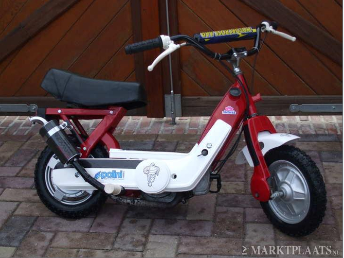

            De verhoudingen lijken wel wat op mijn 2e Mini :
            (zelf niets aangedaan, maar kant en klaar gekocht..:? )
            Ik blijf je volgen!
