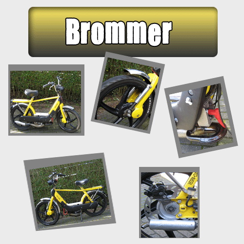

      Hierbij mijn vernieuwde special, en beginpagina.
      Speciale gadgets :
      -Kickstart reedvalve
      -DEPS cilinder
      -Vario
      -Malossi vertanding
      -Achter schijfrem
      -Voorvork dempers
      -Poedercoating

      Zoals je in het begin al zag, zo kocht ik mijn brommer.
      Na een klein tijdje zag hij er zo uit :
      Had hem toen zelf geel gespoten samen met de velgjes.
      Setupje was toen 60DR met contactpunt blokje, waterkoeling en vario
      Later kwam er een nieuw cilinder op, mijn eerste nieuwe.
      een 43mm polini, gelijk met monteren gemolt door een begrenst klein carter.
      Kwam een scheur in het cilinder hemd maar nooit wat van gemerkt.
      Handmade opgeknapt later
      eerste tuningswerken
      Toen eventjes later heb ik een kickstart ombouw setje gekocht, zag het er zo uit (errug beunhaas)
      Zo heb ik er redelijke tijd op gereden :
      Toen kwam ik er achter dat spuitwerk niet goed is gebeurt en t eigenlijk 2x niks is.
      hop naar de poedercoater.
      tadaaaaa
      Hoe hij er huidig uit ziet :

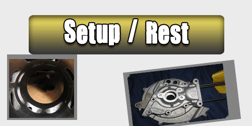

      Mijn setup, hierin heb ik veel variatie gehad maar ik rij met 2 setups rond :
      Een winter/school setup.
      Hiermee rijd ik in de winter, omdat het dan toch te guur weer is om lekker te karren.
      Hiermee kan ik lekker en eigenlijk boeteloos naar school rijden.
      Setup :
      -60cc 41mm DR (poortjes doorgeprikt)
      -Std elec kickstart carters, met std grote inlaat.
      -Pinasco vliegwiel (650 +- gram)
      -13/13 dellorto met malossi filtertje
      -Polini voorvario met 100mm achtervario
      -std vario vertanding
      -Proma circuit
      Ding wil als een gek op en doortrekken en rijd misschien een 65.
      Dit is goed genoeg voor mij
      Mijn lievertje is mijn zomer/race blokje.
      Setup :
      -80cc 47mm DEPS malossi
      -Kickstart reedvalve electronische carters
      -4kleps membraan
      -21mm carburateur
      -Pinasco aangepaste kickstart volle wangen krukas
      -Pinasco vliegwiel
      -Vervroegde electronische ontsteking
      -Polini of malossi voorvario met 100mm achtervario (gele drukveer en gele trekveren)
      -Malossi vertanding 1:9

                Krukas gefreesd en heb nu een ander groot carter met een 42 alu zoals de meeste wel weten.

                      Netjes gedaan. Ga je nu niet de extra poortjes in je carter maken dan??
                      Houd er wel rekening mee dat je met een max inlaat en bewerkte krukas, je powerband wel weer meer naar hoge toeren legt, dus dat je waarschijnlijk weer met je setup van je vario moet klooien, anders is de kans aanwezig dat ie het niet trekt op hogere snelheid.
                      Ben benieuwd.

                            Hehe ja daar houd ik allemaal wel rekening mee, laatst had ik wat geprobeert ;
                            Std achtervario met dus std trekveertjes erin en toen trok hij veel beter. grijptie beter en wil ie zo op t achterwiel gaan.
                            met strakke trekveren lukt dat niet. dus ik denk dat ik er eens std trekveren in douw.
                            En me krukas heb ik wel gezaagd 🙂 is wel HARD materiaal 😛 hahah maarja. toen netjes afgewerkt
