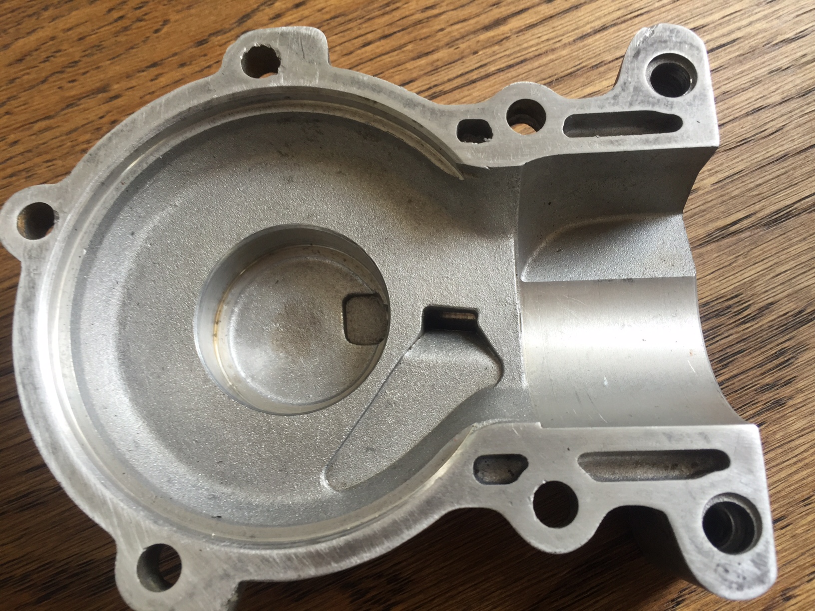

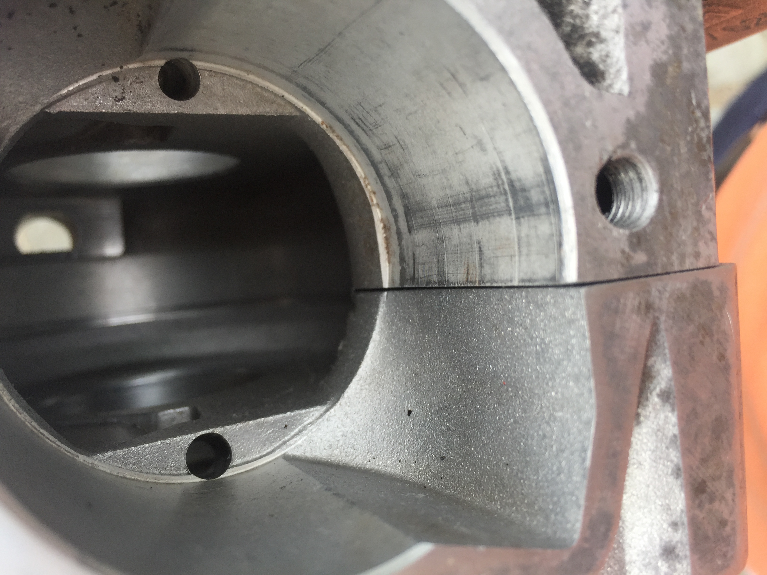

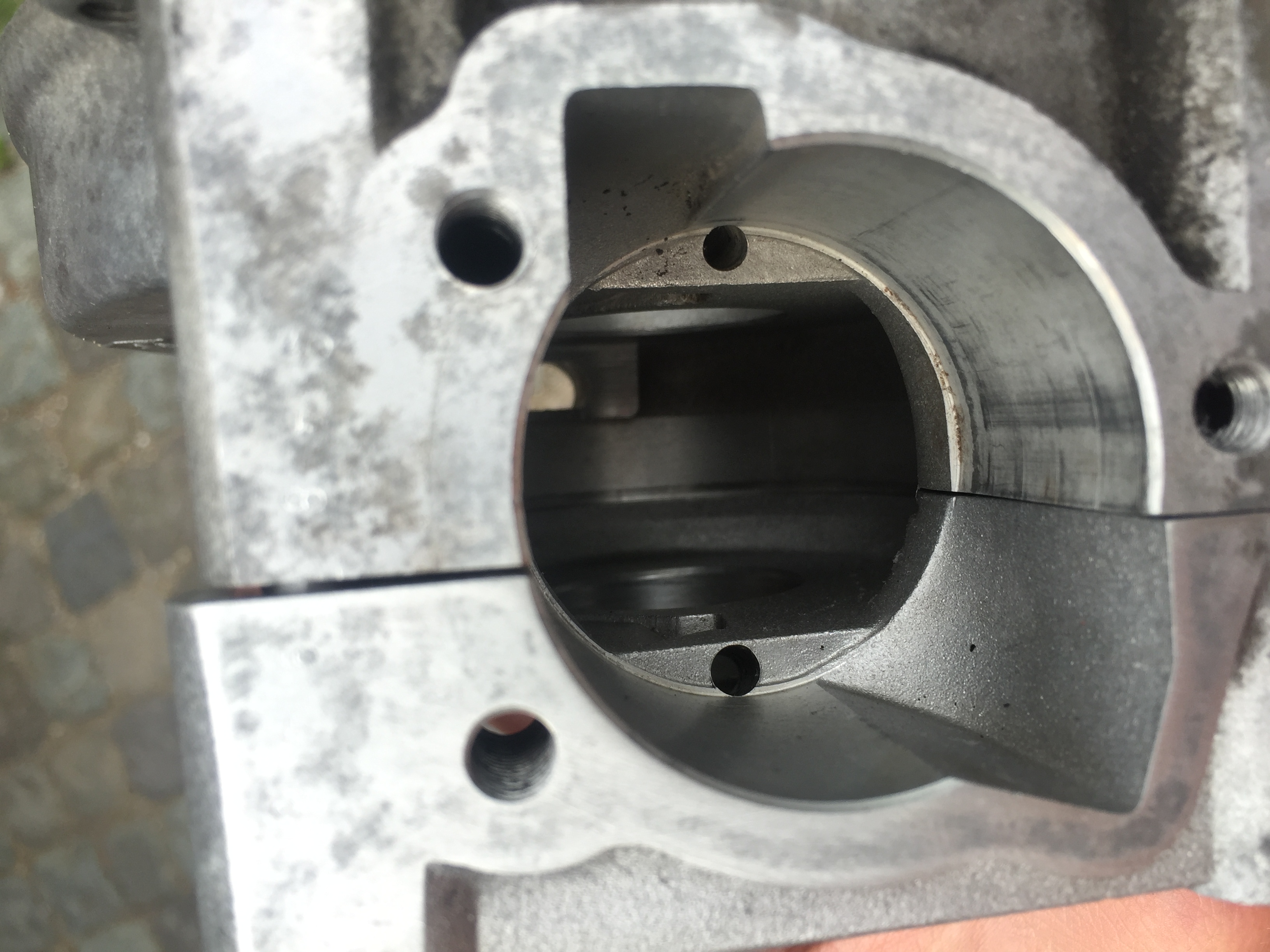

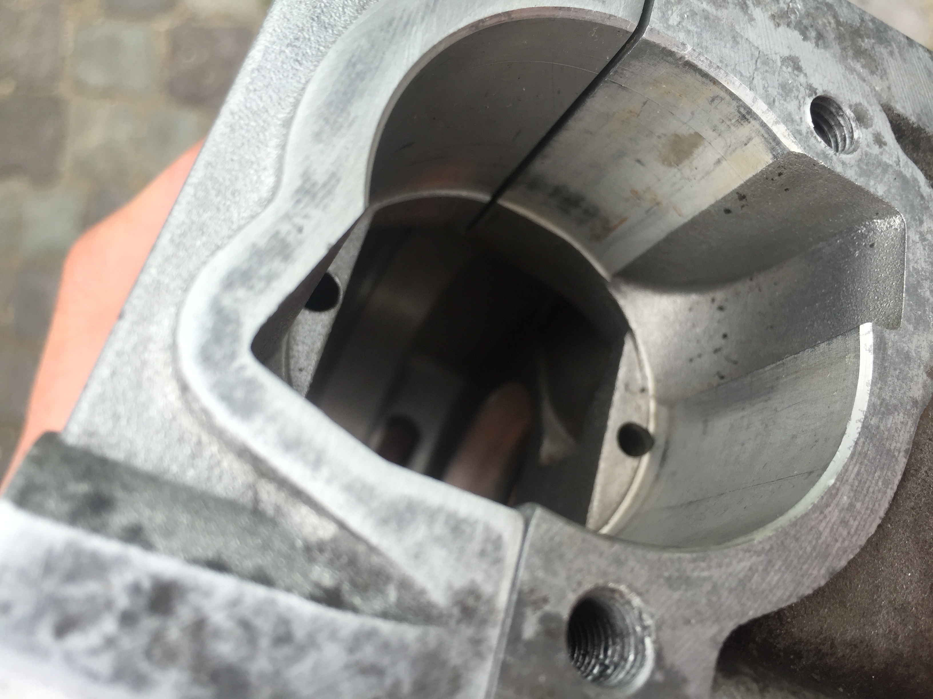

25 juni 2016 om 18:05 #223790ja ik heb die cilinder er gewoon direct opgedaan zonder hem eerst nog te bewerken.
Is mijn carter wel gewoon verder in orde (aan de hand van de foto’s?)
Groet,
25 juni 2016 om 21:21 #242575
AnoniemDat ziet er niet heel goed uit :lol
Dat die cilinders niet zo heel goed afgewerkt zijn klopt wel. Ik heb deze ook wel eens nieuw gebruikt. Goed afbramen is een must en goed controleren op de zuigerspeling zoals Ritze al aangaf. Het kan zomaar zijn dat je een ‘slechte’ te pakken hebt.
De foto’s die je hebt gemaakt zeggen nog steeds niet veel aangezien de delen niet ‘aan’ liggen. Nu zie je een grote speling spleet. Dat de helften niet bij elkaar horen zou goed kunnen maar hoeft geen probleem te zijn.
Ik zie het niet zo heel goed. Het lijkt alsof je inlaatvenster een beetje beschadigd is (aanloopsporen). Heb je misschien een lager niet diep genoeg gemonteerd waardoor de krukas niet goed vrij liep? De zuiger ziet er zo uit alsof 1 kant onder spanning heeft geleden. Altijd goed controleren.
persoonlijk draai ik de cartermoertjes pas volledig vast nadat ik de kopmoertjes goed heb vast gezet. evt nog wat kloppen op het klein carter om de krukas optimaal goed te zetten. (iets verwarmen kan soms ook heel goed helpen).
Kijk eerst even of de inlaat dus nog goed is, anders kun je het groot carter wegmikken. Ik zou bij 50cc ook voor een originele cilinder gaan in dit geval.
25 juni 2016 om 21:58 #242573Ik kan me bijna niet voor stellen dat de cilinderwand nog bruikbaar was, als de eerste zuiger er ook zo uitzag?
Dan is je cilinder gewoon een copieermachine , en ziet de nieuwe zuiger er heel snel ook zo uit.Buiten dat gruis, geen schuine kantjes aan de poorten en giet oneffenheden die los gekomen zijn,
Kan het ook zijn dat je zuigerveren niet lekker vrij zaten of niet genoeg speling hadden. Want dat geeft ook krassen in de cilinder en de veren en dan dus ook het aluminium.Altijd eerst controleren of de veren wel speling hebben, want vaak is dat niet het geval.
Ik vind je carter delen te veel hoogte verschil hebben.

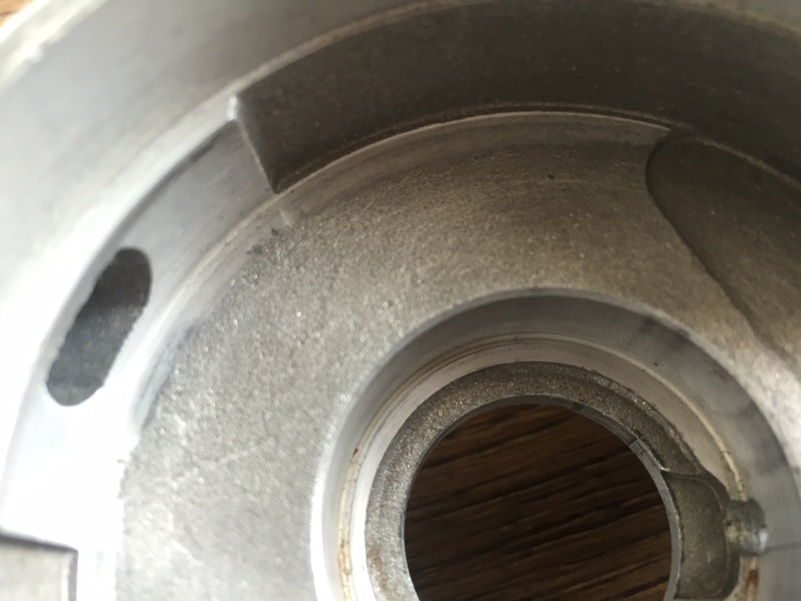

Heb je geen setje met dezelfde nummers?26 juni 2016 om 10:45 #242576Het nu pas voor het eerst me carter helften van elkaar gehaald maar toen leken de lagers wel goed te liggen.
Daarnaast voel ik met nagel geen krassen in de inlaat (ookal ziet dat er wel zo uit).Aan de bovenkant van beide carter delen staat hetzelfde nummer geponst dus neem aan dat ze wel bij elkaar horen.
Hier nog wat foto’s van de binnenkant van de carter helften.
Waar kan ik trouwens online het beste een 50cc blokje kopen voor een snor die wel ok is dan? Is een DR goed?
Ik zal ook nog even wat foto’s van me cilinder opsturen maar die is niet zo gehavend als me zuiger (raar?)
Groet,
26 juni 2016 om 11:35 #242577
AnoniemInderdaad kijken of de nummers overeen komen. Anders zou ik voor de zekerheid ook voor een andere carterset gaan.
De inlaat krassen hoef je ook niet te voelen. Monteer eens voor de grap de krukas in het groot carter (incl lager).
draai hem nu door totdat het gesloten deel langs de inlaat komt. Op gesloten stand mag je geen lucht door de inlaat kunnen blazen met je mond.Ow lees net dat de nummers overeen komen.. 😀 Dat is al positief.
Als je een nieuwe cilinder wil kopen zou ik persoonlijk voor een 50 DR gaan of toch een DR Evo. Weet je tenminste zeker dat de kwaliteit voldoende is. Het zou inderdaad ook goed kunnen dat er iets mis was met je zuigerveren.
26 juni 2016 om 13:04 #242578Ik zal ook nog even wat foto’s van me cilinder opsturen maar die is niet zo gehavend als me zuiger (raar?)
nee hoor dat is niet zo raar maar het kan bijna niet anders dan dat daar voelbare krassen in zitten.Je zegt dat je carter nummers hetzelfde zijn dan zal het toch goed moeten zijn. en vertekende de foto,s een beetje.
Als ze netjes op elkaar passen kan je gewoon gebruiken.het inlaat vlakje ziet er goed uit zo ver ik kan beoordelen van een foto.;) -
