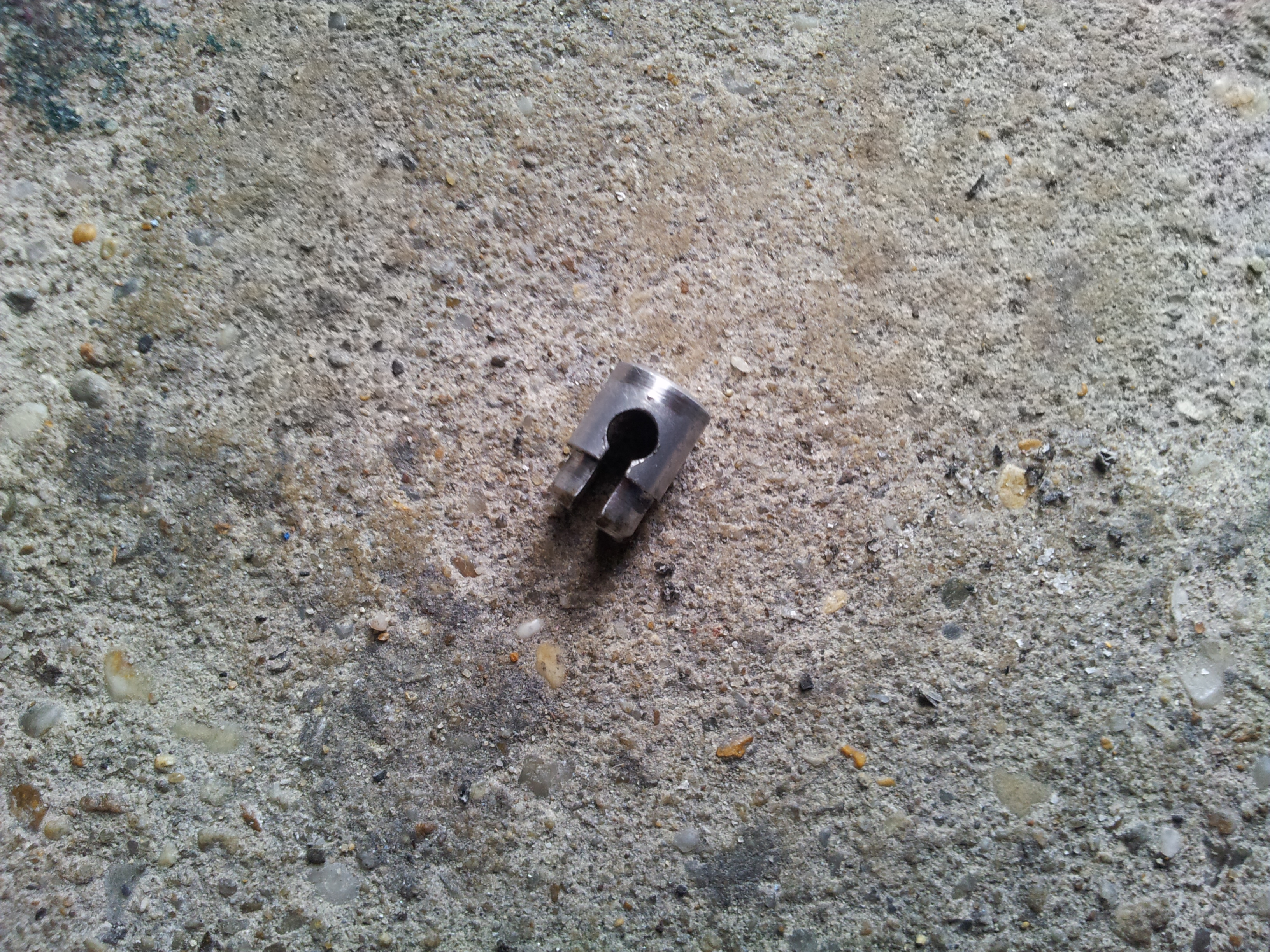

Ik monteer de kabel aan de hendel dmv een busje waar het eind van de kabel invalt. Dat busje heeft een kleine- en een grote opening.
Kan het zijn dat het busje de boosdoener is? Hoe om moet dat busje in de hendel zitten?
