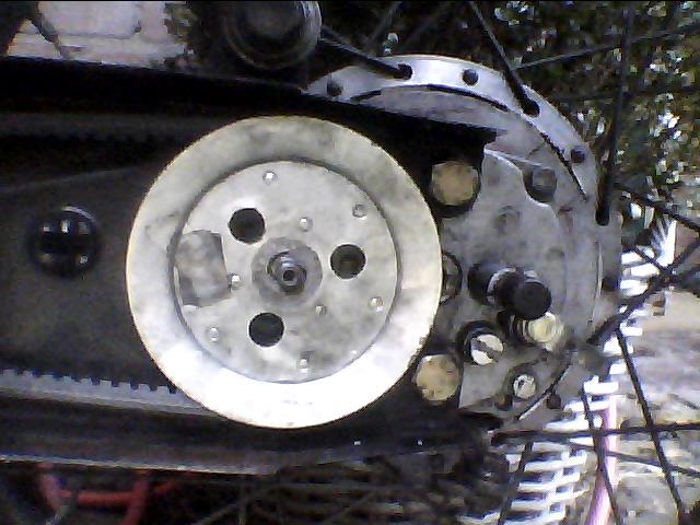

:: Is deze poelie nog goed?
Home Forums Techniek Problemen oplossen Is deze poelie nog goed?
  • #211098
    drizzzzyyy
    Berichten: 5
      [pfs]7874-photo_00049.jpg[/pfs][thumb=datas/thumbs/7874-photo_00049.jpg]7874-photo_00049.jpg[/thumb]
      #239564
      nostromo
      Berichten: 95
        Prima lijkt mij, wel wat aan de grote kant. Maar ligt aan je setup. Ben ik ook mee begonnen, veel trekkracht, overtoeren op top.
        Wat wil je precies weten?
        #239565
          Hij moet gewoon goed passen op het nokje wat hem vast houdt. Als de randen heel erg uitgelubberd zijn gaat hij tikken en wordt het tijd om hem te vervangen, maar als je hem goed vast zet zal dit niet gebeuren.
          #234542
          drizzzzyyy
          Berichten: 5
            Ja ik denk dus dat hij wel tikt ook al draai ik hem goed vast..
            Maar andere denken dat het de fietstand is..
            Ikzelf denk dat het wel de fietsstand is
            #238628
              Monteer je poelie eens andersom en kijk of deze dan nog steeds tikt?
              Of monteer geen poelie en kijk hoe of wat er tikt.
              #239567
              drizzzzyyy
              Berichten: 5
                Poelie er al afgehad en toen tikte er niks
                Maar is dan het boutje scheef of moet ik een nieuwe poelie hebben?
