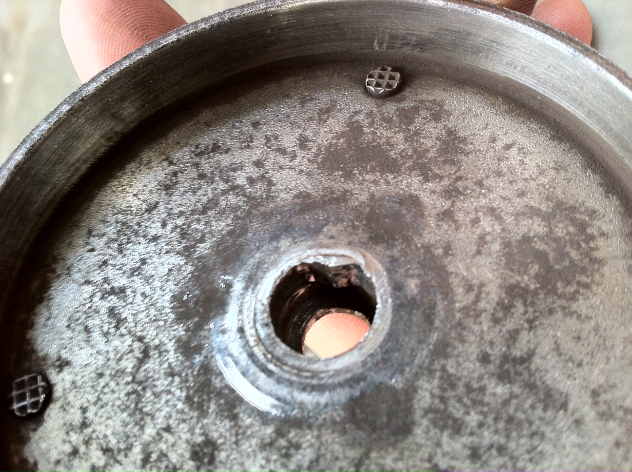

als dat kan is je conische passing dus niet goed13 mei 2012 om 17:01 #238402Dat kan niet, alleen met heel veel moeite of me poelie trekker.
Zijn deze nog bruikbaar?
