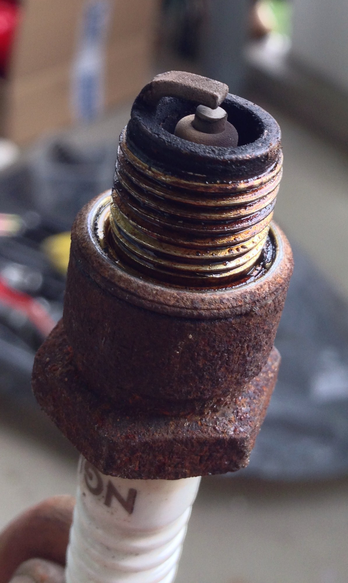

      Beste forumleden,
      Als ik met vol gas rij, gaat mijn snorbrommer soort van pruttelen. Ik denk dat het aan de afstelling ligt.
      Op het forum heb ik begrepen dat je aan de kleur van de bougie kan zien, of er problemen zijn met de afstelling. Helaas kom ik er niet echt uit met de foto’s op het forum.
      Hopelijk kunnen jullie mij vertellen of de kleur van mijn bougie goed is.
      Ik heb een foto toegevoegd van mijn bougie.
      Gisteren heb ik voor de zekerheid de luchtfilter vervangen. Tijdens het vervangen viel mij op dat in een van de drie gaten een bout in zat. Is dat met een rede?

      #239501
      twitch
      Berichten: 81
        kleur van de bougie moet het kleurtje hebben van een bakkie koffie met een beetje melk 😛 koffie bruin
        #239502
        arvid13690
        Berichten: 819
          Die bout in je luchtfilter zal er voor moeten zorgen dat hij minde lucht krijgt.
          Misschien dat als je de bout eruit haalt het al goed is.
          En gezien die bougie, zie ik veel roest. Misschien is het ook tijd om een nieuwe te halen, de kans is groot dat dr vonk wat zwakker is geworden.
          Kleur van de bougie is wat zwart bruin, ik zal die bout eruit halen en weer testen.
          Groet
          Tis altied moar eem!

            #239512
            xinix
            Berichten: 135
