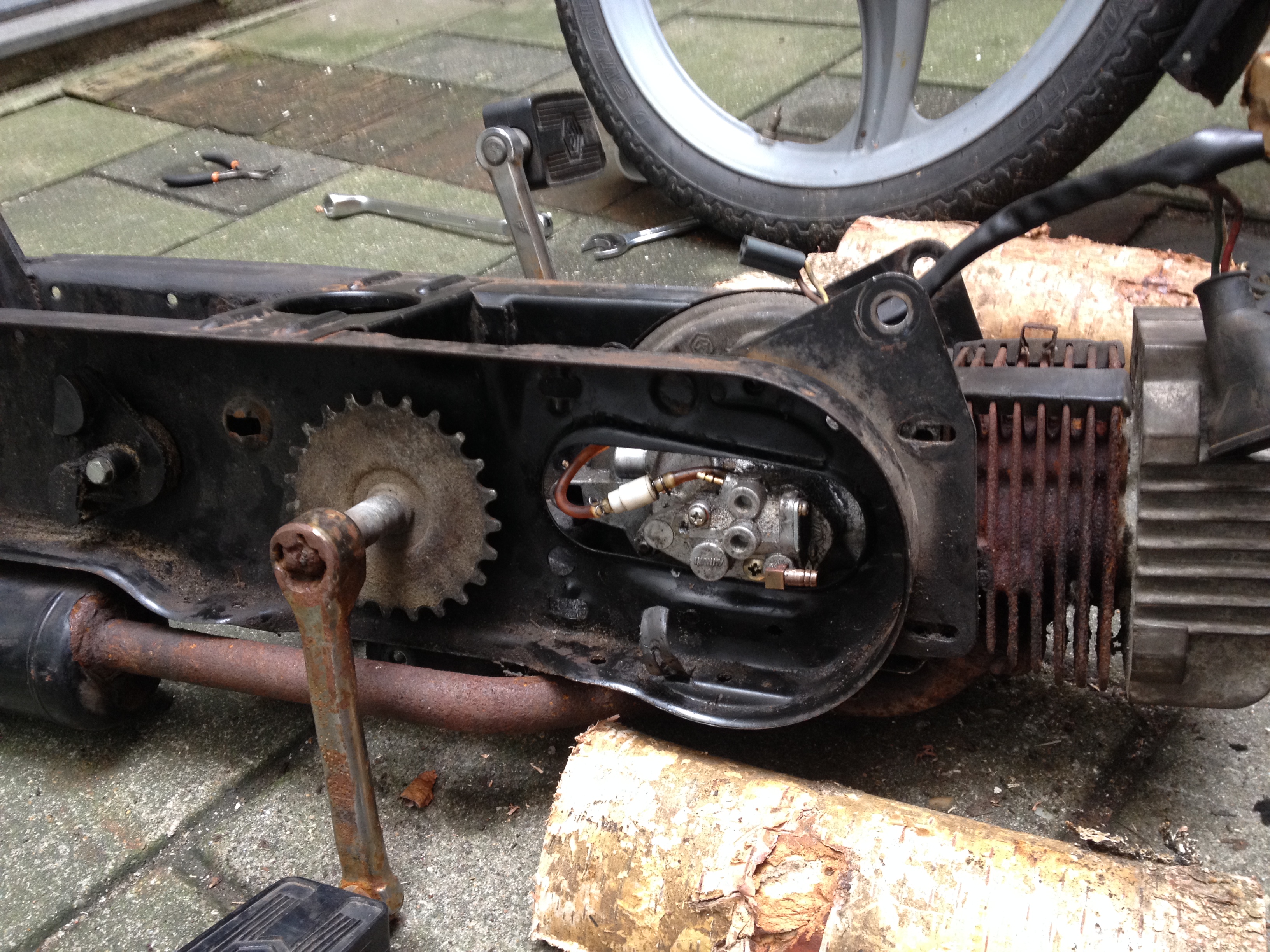

      het lukt me niet om de motor uit mijn ciao si mix te halen.
      aan de ene kant heb je de aandrijfas uitsteken

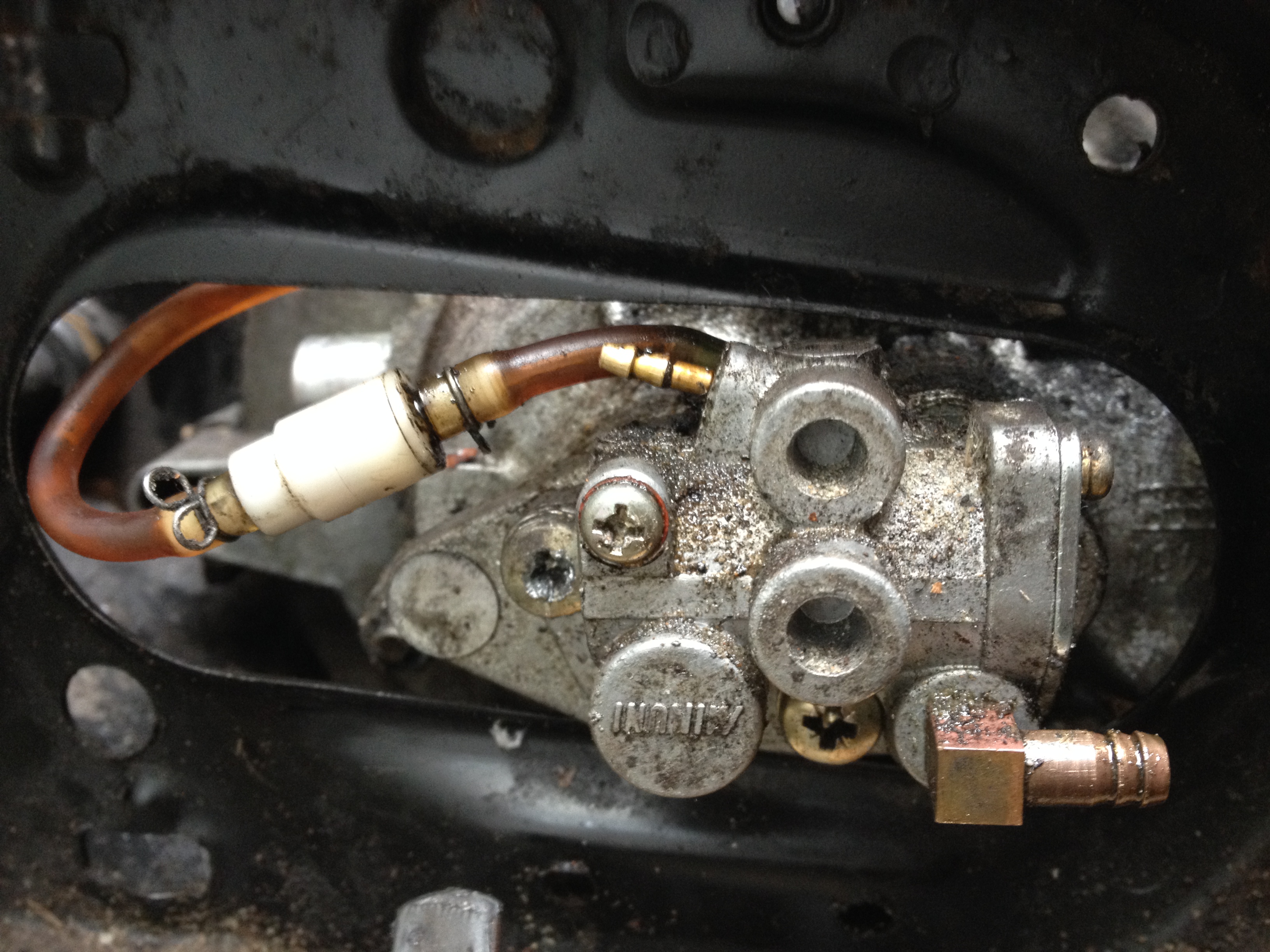

      dacht dat ik de mix unit los moest halen misschien, maar dat heeft de vorige eigenaar helaas al geprobeerd – waardoor ik de schroef niet los krijg.
      hier nog een overall foto
      ik ben benieuwd naar jullie reacties

        Gewoon een goede schroevendraaier pakken krijg je die mixpomp nog wel los hoor.
        Je moet het blok als het ware laten kantelen nar voren indien de blokbouten los zijn.
        Hierna draai je het blok waardoor je as omhoog komt te wijzen en de mixpomp kant naar onder vervolgens een beetje wringen en je hebt hem er uit.

          Je mixpompje zit op zijn beurt weer vast op een aluminium adapterplaatje. Deze moet ook los, dan kan het blok er gemakkelijker uit.
          De schroeven zijn pz2, dus je moet echt een goede maat schroevendraaier hebben.

            moet de uitlaat er ook vanaf om de motor te draaien?
            de uitlaatklem zit namelijk helemaal vastgeroest..
            #240076
            MCBoss
            Berichten: 462
              Ff een dagje spuiten met kruipolie (en dat is geen wd40!) dan is de uitlaat gewoon los te halen
              #240077
                Ik heb ook vaak verroeste uitlaatklemmen gehad, meestal zijn ze zo verroest dat je ze makkelijk kunt ombuigen zodat de klem niet meer klemt en je de uitlaat eraf kan wrikken. Desnoods zal je de uitlaat wat moeten beschadigen maar ik denk dat als hij echt zo verroest bent het misschien toch beter is om een nieuwe te kopen.
                En ja de uitlaat moet los om het blok eronder vandaan te krijgen. De cilinderkop moet namelijk naar beneden wijzen als je hem eruit draait.

                  Maak het slangetje van het mixpompje even warm met een aansteker, dan gaat hij makkelijk los.

                    Je zou eerst met een doorslag voorzichig een paar tikken kunnen geven op de beschadigde schroef .
                    Hierdoor wordt het materiaal weer iets ingedeukt , en dan zoals men al zegt met de juiste schroevendraaier nogmaals proberen
                    hem los te krijgen.
                    Als dit niet werkt zou je de kop voorzichtig kunnen uitboren.

                      je kan ook met een griptang proberen dat schroefje los krijgen. even priegelen maar t zal sws werken.
                      #240084
                      Boyan
                      Berichten: 168
                        Gebruik een slag-schroevendraaier, één flinke mep en los is die 😉
                        #240085
                        MCBoss
                        Berichten: 462
                          gewoon een goede schroevendraaier gebruiken niks slaan met slag-schroevendraaiers daar maak je meer kapot mee dan dat je helpt en zo beroerd ziet de schroef er nog niet uit ook 😕 en als hij dol is even met de dremel een gleuf maken en met een “platte” schroevendraaier losdraaien
