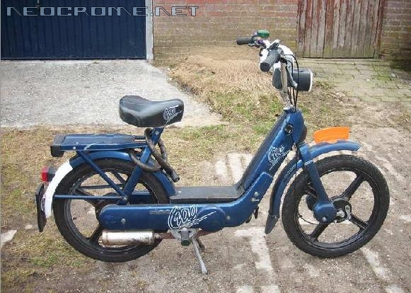

Hier mijn nieuwste aanwinst, een prachtexemplaar al zeg ik het zelf 😀 Ik wil m weer in goeie originele staat brengen in eerste instantie.
Ik ben van plan de uitlaat en t achterspatbord op te schuren (roest, zit aan de andere kant dan op de foto te zien is) en opnieuw te lakken met (hittewerende) lak. Geen probleem. Maar…
