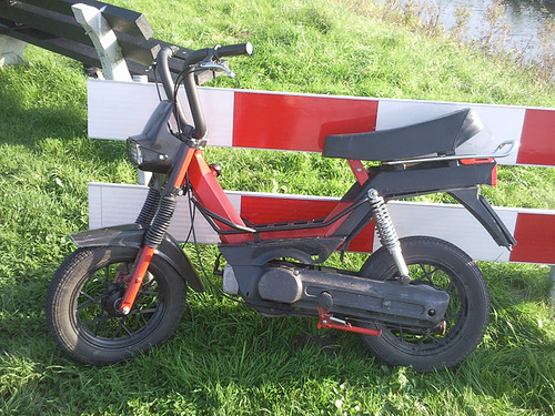

Hallo ik ben harm, vandaag aan gemeld. ik reed toen ik 16was altijd op en sr zelf max getuned. heb toen ooit ook nog een citta gehad en tot grote spijt weer verkocht in verband met rijbewijs. nou heb ik een vr6 en seat ibiza en sind een jaar ook weer een citta in mijn bezit. paar maanden terug en evo engine gekocht voor de citta en dat rijd lekker alleen wacht ik nog op een vario voor deze set up. ik heb nog een paar orginele carters liggen en die wou ik eigenlijk gaan bewerken in combi met een goeie 50cc cilinder, kan iemand mij misschien helpen bij de juiste/ snelste 50er.
