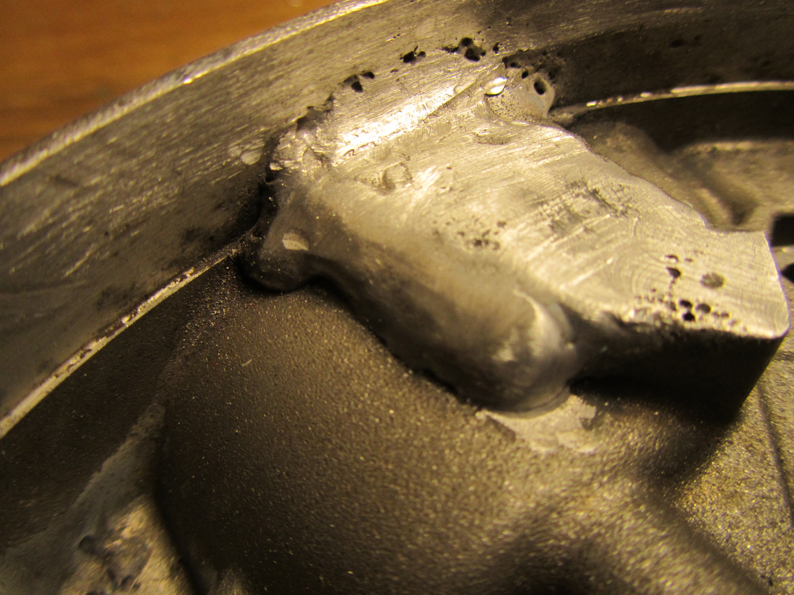

      Ik ben mijn vliegwiel aan het af frezen maar stuit op de volgende situatie.
      (zie foto,s)
      De magneten zijn van een hard materiaal gemaakt, het lukt wel om deze te verspanen en maar ik vraag mij af of ze blijven zitten. En er moet nog 3 a 4 mm afgehaald worden.
      Mijn vraag is heeft iemand ervaring met het op deze wijze afdraaien van het vliegwiel. Ik draai het af omdat ik ruimte wil maken voor grotere spoelpoorten.
      Alvast bedankt.

              Tja, nu heb ik een beetje een probleem.
              Ik heb de spoelpoorten van mijn polinie 46mm vergroot en het carter opgelast, en vergroot. nu moet ik wel met een Afgedraaid vliegwiel rijden. anders kan ik mijn cilinder en carter weg gooien.
              Ik heb een instrument makers frees machine die eigenlijk te licht is voor dit werk.
              Ik ga als nog proberen het vliegwiel af te draaien, mijn vraag was ook eigenlijk; lukt dit zonder dat de magneten los komen?
              Maar ik begrijp uit de antwoorden dat het geheel te onstabiel word om mee te rijden.
              Ik ben dan ook wel geïnteresseerd ie die Wonder-Epoxy die sterker is dan staal.;)
              want er lijkt ruimte te zitten tussen de magneten en het vliegwiel daar zou ik met epoxy kunnen opvullen.
              Maar eigenlijk wil ik weten wat mijn andere opties zijn, moet ik nu aan een HPI ontsteking gaan denken?

                    Er zit inderdaad veel aluminium op maar dat was ook de bedoeling, ik heb de spoelers zo vergroot dat er nog maar 1mm wand dikte over is.
                    Ook heb ik het inlaatvlakje vergroot door het optelassen en veer vlak te kotteren. Dat was een aardig werkje, dus ik wil echt graag veder met dit carter.
                    Ik heb zo,n vellerman kitje liggen. bedoel je dat?
