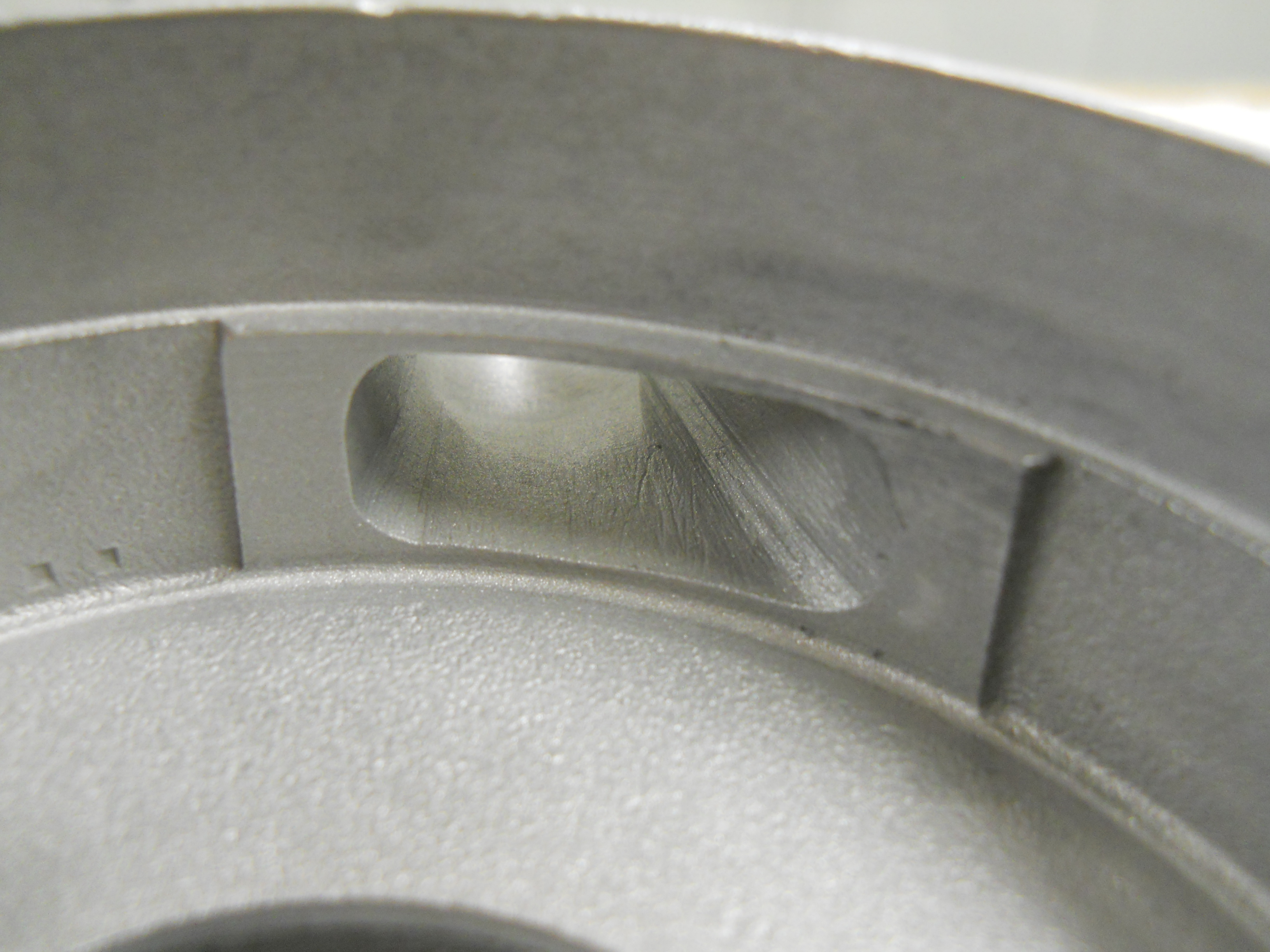

      Hallo, heb voor t eerst een carter uitgevijld. De bedoeling is dat er een 43mm cilinder op komt. Ben ik ook op zoek naar trouwens. Mijn vorige 43mm heeft schade opgelopen.
      Vond het zelf aardig goed gelukt. Is de doorgang goed genoeg, ook voor 50cc?
      Grtn Nick

      dartfreak
      Berichten: 339
        is zeer netjes
        maar voor een 43 mm zou je nog wat groter kunnen voor meer top

          is goed zo qua vlees op de randjes onder en boven. :)!
          ietsjes meer naar de kant toe maar niet teveel 🙂

          SuperSi
          Berichten: 2061
            doorgang is zeker groot genoeg, mischien zelfs iets te voor een 50cc
            43mm wil hier wel op draaien

            tnerual
            Berichten: 1189
              dit heb je zeer goed gedaan!
              Toch, aan de rechterkant als je op de foto kijkt, bovenaan, heb je niet echt recht geveild, je bent ”ietsje” ”hoger” gegaan.. Dus, als je nog verder veilt, let hier dan goed op 😉
              Anders ga je breder dan de krukaswang, en dan zal je aanzienlijk lijden aan carterdrukverlies, waardoor het uitveilen allemaal voor niets is geweest, en het cartertje goed voor de vuilbak!

              citta-rick
              Berichten: 151
                zeer netjes, toch ietsjes groter,
                bij de praxis hebben ze een veil die past bij mij precies er tussen en is dan perfect,
                Edit : 50CC perfect

                Berichten: 95
                  Bedankt voor de positieve reacties, was toch aardig wat werk.

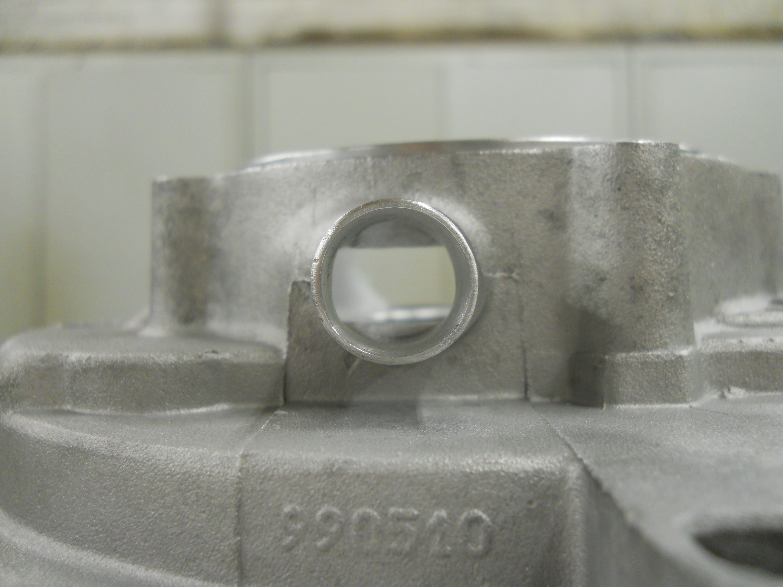

                  Merkte wel, wanneer je te schuin gaat vijlen je makkelijk de inlaatmond beschadigd. Die moet rond blijven 😉
                  Misschien een tip, inlaat opboren tot 12mm en na het vijlen de inlaat met schuurtolletje 13mm maken. Ben je ook de gemaakte kleine beschadigingen kwijt.
                  Ik heb het laatste deel met een Dremel gedaan, met schuurrol. Ging prima. Is mooier glad te maken zo.
                  T kan nog wat groter idd, maar ben dus bang te schuin te gaan. Resultaat is er toch?
