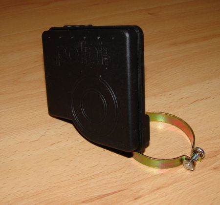

Ik lees dat je wat extra gaatjes in je polini filter moet maken voor betere prestaties. Nu kan ik alleen niet vinden waar ik die gaatjes dan moet prikken.
Maakt dat heel veel uit? Volgens mij als je de houder van het filter bekijkt maakt het niet uit, het gaat toch door het filter/membraam.

Of je betere prestaties zult krijgen met een Polini filter hangt wel af van de rest van je setup. Een Polini filter laat net even wat meer lucht door dan die van een Piaggio. Polini zelf geeft als voorbeeld de gaatjes achter op je filter te maken. Als het goed is zie je deze ook al deels zitten.

Als ik ze in die cirkel plaats dan zuigt die nog makkelijker aan lijkt me? Want daar zit nu al een extra gaatje haha. Moet ik die weer afplakken, of maakt het niet zo veel uit.
Welke circel bedoel je dan precies? Als ik denk te weten welke jij bedoelt zal ik advieseren om de extra gaten toch wel zo hoog mogelijk bovenin te plaatsen. Op de onderstaande foto zie je boven het merklogo van Polini dus al die puntjes in de filter zitten.
Ik zal deze doorboren, maar met de setup die jij in je profile aangeeft te hebben zal ik je Polini filter juist standaard houden voor betere prestaties.
Ik bedoel die grote cirkel waar het filter direct achter zit zeg maar, die onder het woord polini zit.
Maar ik zal deze dan weer afplakken met wat heilig ducktape.
En zal dan als ik mijn goede sproeier heb, eerst eens kijken of die met de standaard 3 gaatjes genoeg doorlaat.
Bedankt
Dat daar al een gaatje zit is geen ramp. Afplakken zal ik wel doen gezien een Polini filter al meer lucht door laat dan een Piaggio filter. Voor jou setup zal de Polini in ieder geval genoeg lucht door laten. Inderdaad wel even op zoek naar de juiste sproeier.
