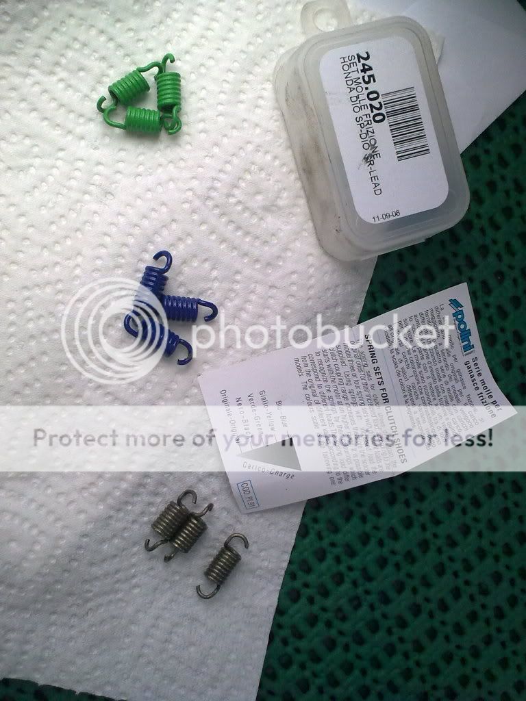

      ik heb gister een polini veren setje aangeschaft. (groen, blauw, grijszwart)
      Ik heb in mijn ciao-mix de standaard veertjes zitten, dus heb ik deze vervangen door de grijszwarte.

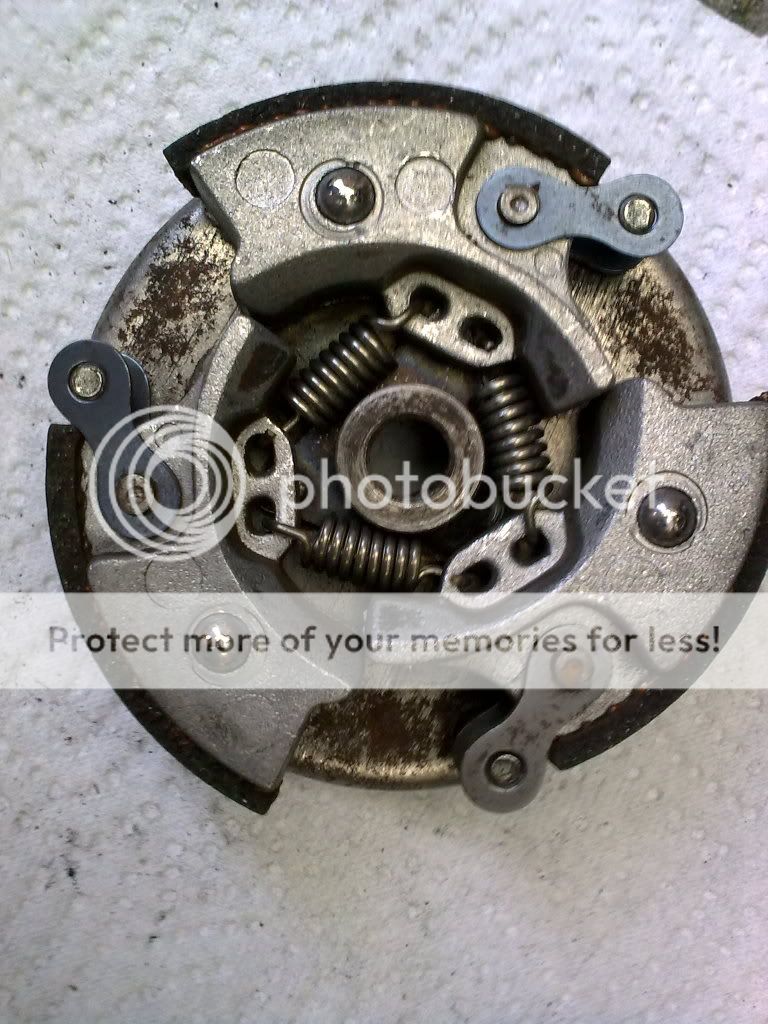

      Ik vraag mij af of ik ze goed erin gezet heb. (daarmee bedoel ik meer die dingen om de veertjes heen)
      als dit zo goed is, kan ik hem terug plaatsen en een testritje gaan maken!=D

        Dat heb je goed gedaan 🙂
        Monteer em maar snel 😀

          vraagje he, wat voor functie hebben de groene, zwarte, rode, blauwe en gele trekveren afzonderlijk?
          #195529
          Hermaniak
          Berichten: 84
            Verschilt qua sterkte, staat wel op het papiertje op de 1e foto

              Je hebt het niet goed gedaan.
              Kijk naar het verschil van deze foto (van how-to) met die van jou:
              Die blokjes moeten “over” elkaar heen, en niet “onder” elkaar heen.

                ahh dat dacht ik al..
                Ik heb er al wel een stukje mee gereden. is dat erg?:(
                Toen ik hem weer vastdraaide leek het of hij wat uitmekaar ging. klopt dat ook??

                  als het goed is gegaan is het niet erg dus gewoon weer goed monteren en dan kan je weer gaan rijden !:)
                  #195533
                  hdev
                  Berichten: 110
                    het maakt volgens mij niet heel veel uit hoor. hij gaat vanzelf goed staan. dat deed hij tenminste bij mij wel.

                        keltow heeft het volgens mijn manier fout gedaan..
                        ik heb altijd eerst onder en dan boven en dan ga ik rond dus bij elk segment heb je dan 1 die van boven erin gedrukt wordt en 1 van onder
                        bij jou is er maar 1 zo en 2 zijn hetzelfde
                        links is 2 x onder
                        rechtsboven is 2 x boven
                        en rechtsonder is goed
                        (zo doe ik het tenminste weet niet of het goed is..)

                          Niet die veertjes he die zitten fout. Die moeten om en om liggen. Tis niet mijn foto, Is van de How-To.
                          Invix had het goed gedaan.
                          Wat ik bedoel is: die blokjes waar die “schoentjes” op zitten moeten boven opelkaar,, toch ?

                            maakt niet heel veel uit schiet vanzelf goed
                            #195542
                              Het is goed hoor;) Ze trekken vanzelf recht.

                                Ze trekken vanzelf recht, na 1x gas geven al. En met de koppeling monteren drukt die afdek plaat ze ook al op de juiste plaats!

                                  Ik heb het zelf ook gehad, ze trekken vanzelf recht, ik dacht ook dat ik iets verkeerd had gedaan:D
