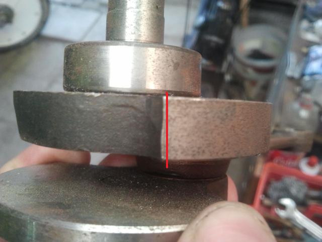

en dan heb ik nog een vraag, de hap in de krukas wang, en daar de uiteindes van ongeveer 1,5cm dik, moeten die 100% recht zijn? of kan het dat dit een beetje schuin afloopt? ik heb een voorbeeld foto om aan te wijzen wat ik bedoel dit is niet mijn krukas.
[thumb=datas/thumbs/7532-zv.jpg]7532-zv.jpg[/thumb]trouwens nog handige tips om de krukas lagers makkelijk van de krukas te krijgen?
en wat is het beste met monteren : de lagers in het carter, of eerst de lagers om de krukas monteren en dan in zijn geheel in de carter?2 juni 2013 om 07:20 #175552Foto van krukas Is normaal .

2 juni 2013 om 12:10 #175553Ik gok dat je jou krukas wil bewerken, maar ik zal hier ook lekker vanaf blijven. Door het vergroten van je inlaatvlakje verander je al iest aan de inlaattiming. Het bewerken van de krukas zal je eerder een nadelig effect opleveren als je niet weet wat je precies wilt weghalen en hoeveel. Zorg dat je in ieder geval een bromkrukas gebruikt en je zit goed.
Betreft welke methode je de lagers demonteerd en monteerd. Voor het demonteren ken ik eigenlijk maar een goede methode door middel van het gebruik van een lagertrekker. Om vervolgens nieuwe lagers te monteren kan je beide opties kiezen. Lagers eerst in de carters of eerst om je krukas. Een ieder heeft zo zijn persoonlijke voorkeur. Er zijn op het forum wel verschillende topics over te vinden.

@Martino, ik wil mijn krukas juist niet bewerken maar ik vraag me of mijn krukas al bewerkt is?
ik zal nog even een foto plaatsen van me eigen krukas om te laten zien wat ik precies bedoel.
naast de rode lijn zie je de kantjes van de hap, die niet recht zijn zoals je ziet, kan dit kwaad? of kijk ik dan te secuur?
