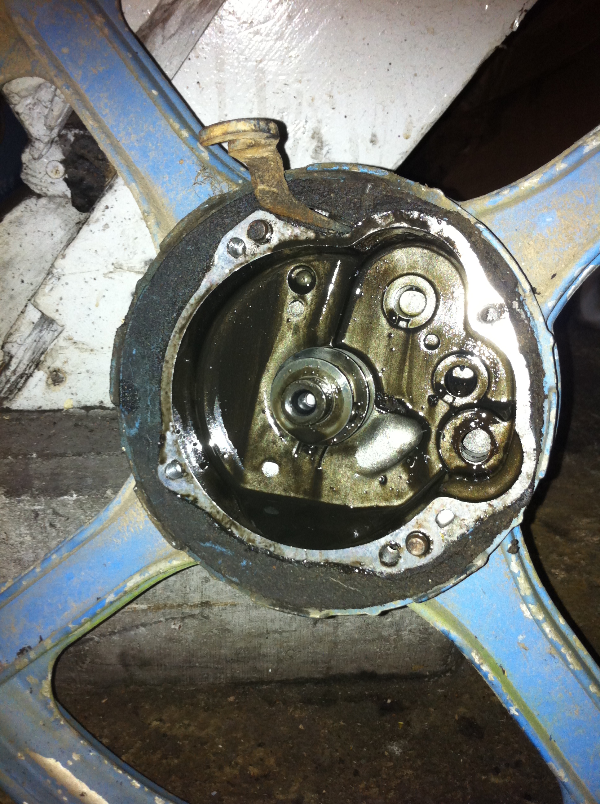

      hey jongens
      ik heb een vespa si velgen gekocht en ja ik heb de achtervelg zijn vertanding los gemaakt maar hoe zie
      ik of het een snor of brom vertanding is?
      #174877
      niek1992
      Berichten: 1882
        Als je 3 naaldlagers ziet zitten; Snor. Zie je er maar 1; Brom.

          oke er zit 1tje in het midden is het een brom dan? zoja ik wil hem dan overzetten naar mijn andere snor velg moet ik dan die deksel en de vertanding aleen overzetten de grote tandwiel en de kleine waar de poelie vast komt te zitten?

              is dit de brom vertanding en moet ik aleen deze over zetten of nog meer?
              en rij ik hiermee wel wat sneller en hoeveel km ongv?
              #174645
                Ja dat is een brom vertanding bestaande uit 2 tandwielassen. Een snor vertanding heeft er nog eens 2 extra.
                De snelheidsverhoging hangt af van de het verschil in reductiefactor en is zonder de huidige reductiefactor niet in te schatten.
                Het alleen overzetten van een bromvertanding in een snornaaf zal problemen opleveren omdat de poelie-as verschild qua lengte.
