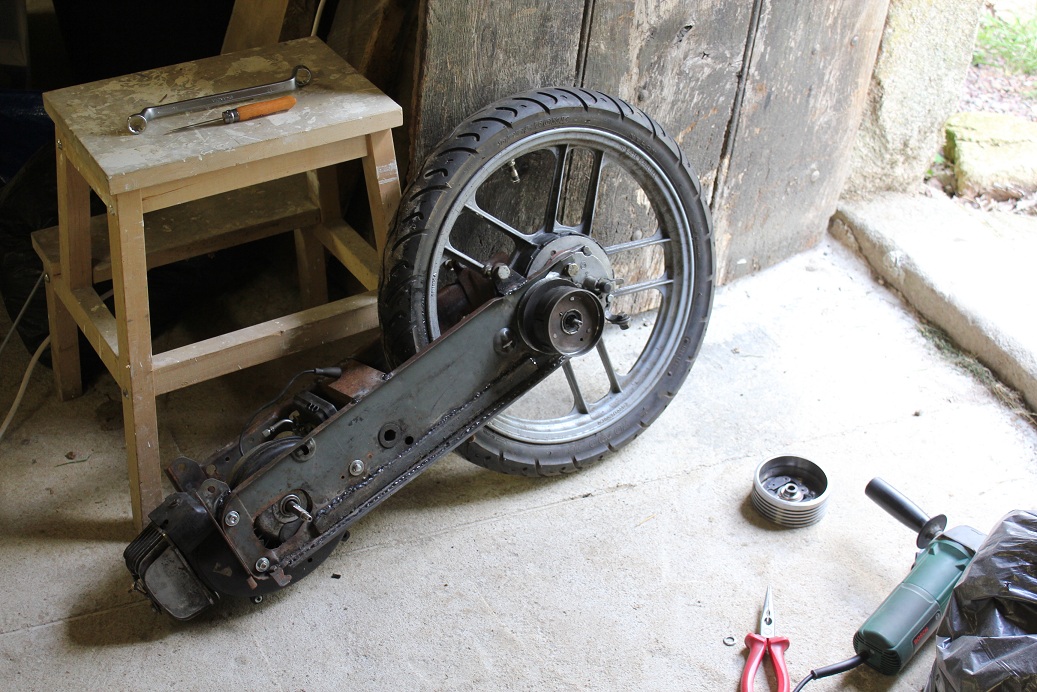

            #174140
              Wat Rick. zegt, ik was zo snugger om een stalen lat aan de binnenkant bij de poelie te lassen:
              Maar dat kan er weer afgeslepen want de v-snaar loopt ertegenaan. Aan de onderkant zit ook een latje gelast en die verstijfd de boel ook.
              Ik heb verder de aansluitingen en alle hoekjes opgelast/doorgelast. Binnenkort(een magisch woord) ga ik dat foute latje eraf slijpen en kijken wat dit blokje wil doen (42 alu + 25mm uitlaatpoort en ingekorte leo).
