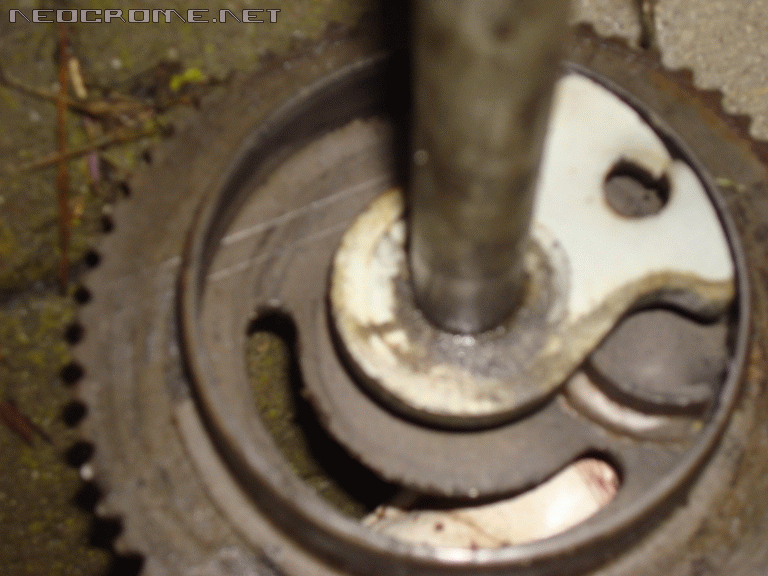

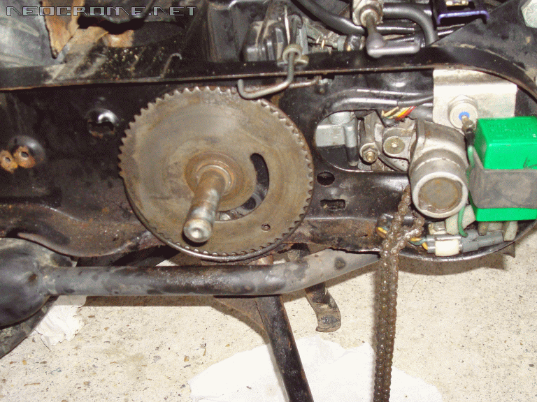

      Ik heb net een vespa Si met kickstart gekocht, ik wou hem aanleggen, maar de blokeerpin brook af.
      Ik weet dat je hem er trug kan aanlassen,
      maar hoe moet ik de as en het tandwiel eruithalen ?
      mvg
      bigsmoke236

        aan de kant van je koppeling de trapper eraf halen, dan kan je hem er zo uit trekken, komt hij met veer en al deruit, dan las je dat ding en dan stop je het weer erin…

            Gewoon een boor erinlassen.Heb je meteen een hardstalen pen.Zo doe ik het zelf & heb het zo bij Lemon ook gedaan.

              ik heb de pedaal eraf gehaald maar het tandwiel krijg ik er niet af :s

                andere kant moet je pedaal ooke raf halen 😛
                en wat barry zegt is idd het beste, die hard stalen dingen zijn niet kapot te krijgen…

                    Je moet wel ff de kickstartveer loshalen voor je de as met tandwiel eruit tikt op de foto zit deze nog vast aan je achterbrug.

                            het is gelukt, hij zat wat vastgeroest en kheb er met een hamer op geslaan en dan kwam ie los, maar hoe krijg het tandwiel er niet af.
                            #168194
                            barry
                            Berichten: 3706
                              De clips aan de achterkant van het tandwiel erafhalen!!!!!Dus de achterkant van de voorgaande foto.
                              #168195
                              bigsmoke236
                              Berichten: 8
                                en hoe doe je dat ?
