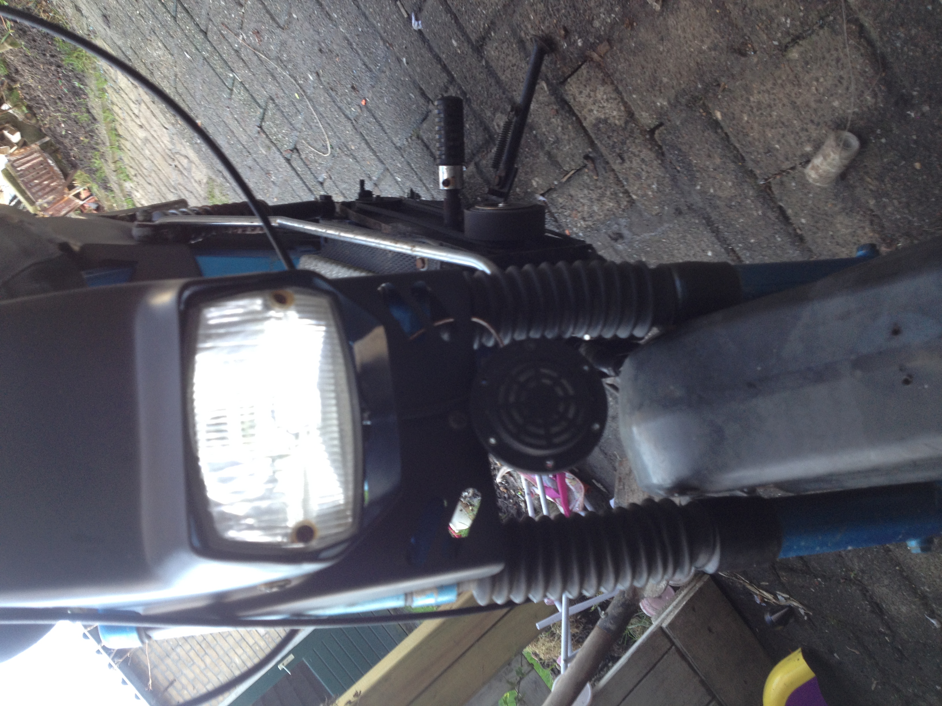

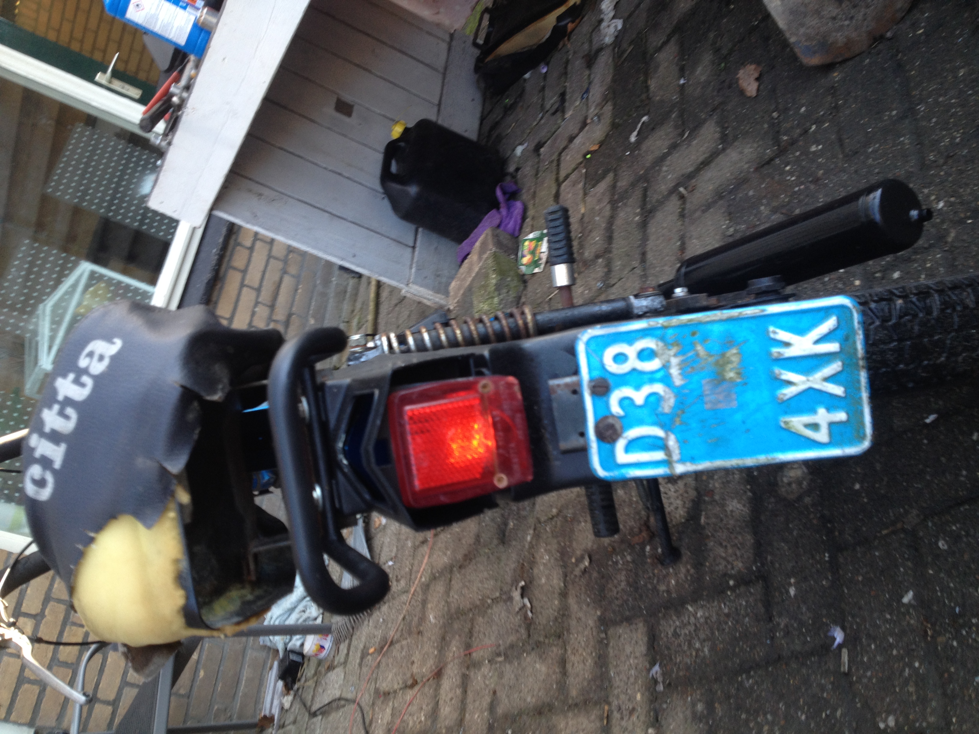

      Vandaag heb ik voor en achter led verlichting aangesloten op m’n citta, beide 12 volt.
      stationair had ik hele mooie verlichting, maar nadat ik ongeveer 50 meter gereden had, stopten de beide lampen ermee.
      Kan het zijn dat m’n lichtspoel doorgebrand is?
