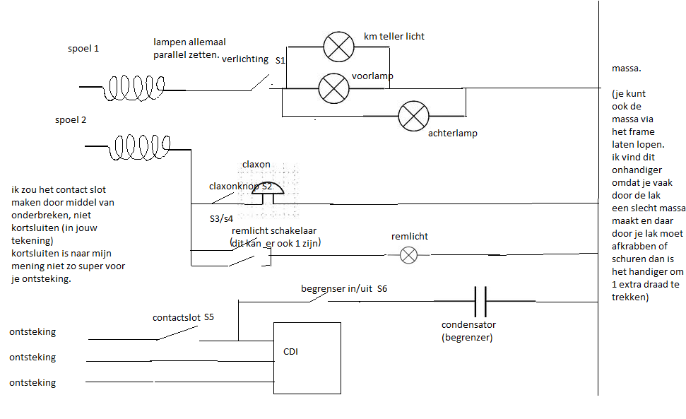

AnoniemDit moet werken toch? (sorry voor de beun tekening)
of kan ik beter die gele of bruine kabel die uit mn blok komen apart gebruiken voor de toeter?
dan wordt die zo:
14 april 2011 om 11:32 #160684
het schema wat je had geteken is goed hoor, ik heb het je nog wat mooier uitgewerkt.
ik heb een paar dingen veranderd:– het contactslot(ik heb het verbroken niet kortgesloten zoals bij jouw)
– remlichten staan er nu ook in( weet niet of je ze nodig hebt.
– alle lampen (behalve remlicht) staan parallel op elkaarik weet niet welke lampjes je hebt?
je moet even rekenen of je spoel de 3 lampen aan kan, anders moet je even je derde lichtspoel erbij betrekken, je hebt toch 4 spoels onsteking eh?ook heb ik de massa geteken als een draad. deze moet naar je blok, je kunt natuurlijk ook je massa via het frame doen maar als je nieuw lak heb moet je overal je lak afkrabben, zodat je goed contact maakt,
ik doe zelf liever 1 draad meer trekken en 100% goede massa maken.succes drmee!
14 april 2011 om 12:12 #160685
Anoniemdie tekening ziet er een stuk netter uit ja :P. aan de hand van jouw tekening had ik dan nog een kleine vraag:
– in mijn ‘schema’ staan de lampjes toch ook parallel? Of is het van belang dat ik het achterlicht dan ook op dezelfde massa aansluit? Want nu maakt het achterlicht massa door de bout waarmee die vast zit aan het frame.
en ik zal dan idd ff 1 massa draad maken naar het blokje, aangezien mijn frame wordt gepoedercoat. Remlicht maak ik geen gebruik van.
bedankt!
14 april 2011 om 16:05 #160686jahoor, in jouw tekening staan ze ook parallel
je achterlicht kan gewoon op het frame blijven, het frame functioneert eigenlijk als een soort draad voor massa dus dat kan gewoon blijven zoals het is als het goed contact met elkaar maakt
graag gedaan! als er vragen zijn hoor ik het wel 🙂
