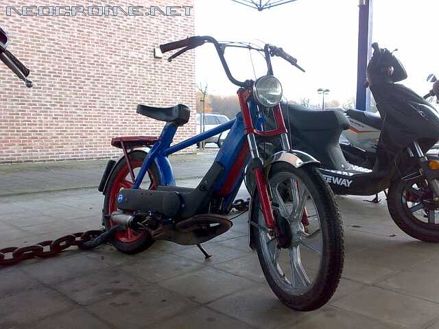

                    omdat toen ik hem kocht er al een andere vork in zat welke weet ik zo niet maar daar zat een afgebroken schroef aan en is de olie eruit gelopen aan 1 kant nu veert dus nog maar 1 kant van de vork en kom de band elke keer tegen de vork.
                    weet niet of jij aan een foto het kan zien maar zal ff foto bij voegen:
                    #154934
                      damn da’s een oldtimer 😉 past ie wel in volgens mij
