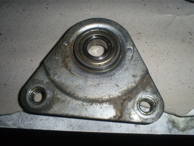

      je pakt het achterwiel flens en legt hem met het kleine plaatje naar boven (zie foto)

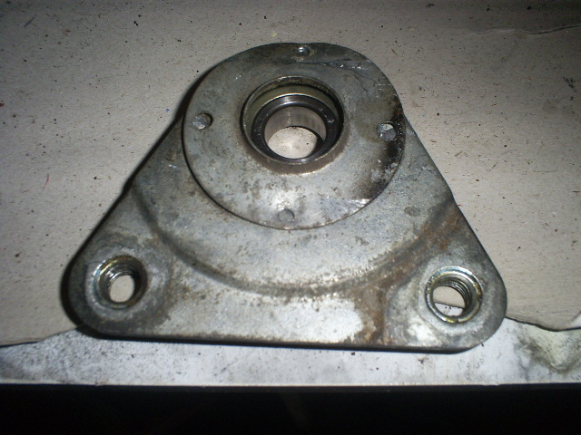

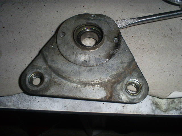

      dan pak je de platkop schroevendraaier en steek je hem tussen de flens en het kleine plaatje (zie foto)
      dan wip je hem los
      dan ziet het er zo uit

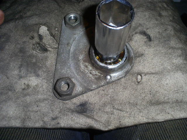

      dan leg je hem op deze manier bijv. op je schoot, zet de erop en dan sla je op de dop zodat het lager eruit gaat.
