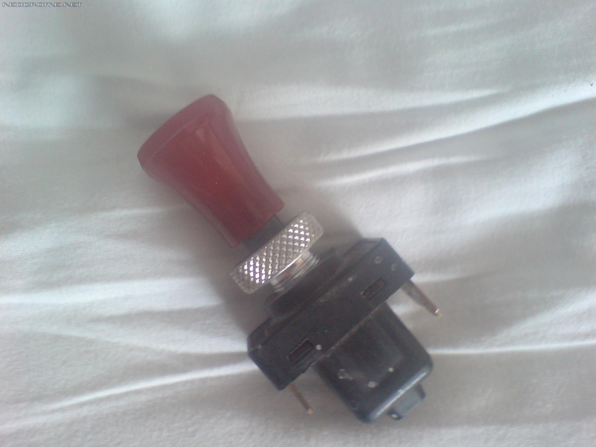

je begint met het kopen/zoeken naar een in/uittrek knop.
zie foto:
Daarna ga je beginnen met het aansluiten van een lange draad aan de plus en zomaar een draad van 5 cm aan de min.
Je maakt de min vast aan het frame.
De plus gaat naar de bobine.
Bij de bobine zitten 2 draden een die van de ontsteking afkomt en een ander die naar je bougie toe loopt.
Als je degene die naar de ontsteking toe loopt losknipt,
De isolatie er een stukje afhaald en hetzelfde by de draad naar de killswitch.
maak je ze aan elkaar en zet je ze samen in een klemmetje die om de bobine heen gaat.
als je nu de killswitch uittrekt word de electriciteit die naar de bobine toe gaat onderbroken en wordt afgegeven aan het frame.
Zie hier een schema:
Het eindresultaat:
